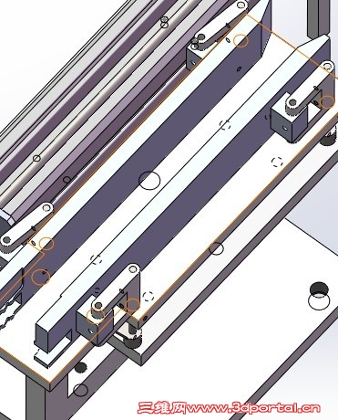

上几个图说明一下:
6 c" t' M5 X: K' }0 D8 U6 w" o/ s
1)正常状态下是这样的

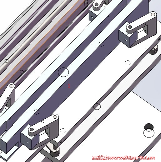

, c% j5 P$ I9 a! ?  H2)正常拖动时,两块板还未碰到,未干涉状态. c9 H, }9 D9 d- R  E5 B( T
2.jpg # o( v% y1 H* M+ f

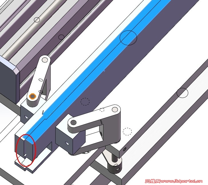

3)在拖动的话,两块板就相交了,即所谓的“嵌”在了一起9 m6 r# T0 d! m- S( E  n
3.jpg . p" Q! r8 V' W& ?& s$ n
: G& V4 R  D5 W
问题就是:如何才能不让他相交或者相交时提示错误再或者拖动至两块板碰到的时候就拖不动了,有这个方法吗??有的话,如何设置??

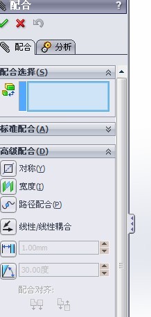

发表于 2013-8-2 12:07:08 | 显示全部楼层 来自: 中国江苏常州
用高级配合里面的距离配合,可限制移动范围,即碰到时停止

发表于 2013-8-2 12:49:15 | 显示全部楼层 来自: 中国江苏无锡
我一般会用距离配合来搞定这种情况

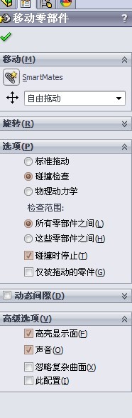

发表于 2013-8-2 15:37:10 | 显示全部楼层 来自: 中国山东济南
使用装配工具栏中的“移动零部件”选项,如图设置:

 楼主| 发表于 2013-8-3 11:08:51 | 显示全部楼层 来自: 中国湖南长沙
孤寂的过路人 发表于 2013-8-2 15:37 static/image/common/back.gif
4 f8 `  r- N) o: ]8 [0 Q1 A* B使用装配工具栏中的“移动零部件”选项,如图设置:
; l0 x% N- B3 X9 U3 |- |* {! j) ~谢了!!!
 楼主| 发表于 2013-8-3 11:34:34 | 显示全部楼层 来自: 中国湖南长沙
孤寂的过路人 发表于 2013-8-2 15:37 static/image/common/back.gif) X: t/ s7 I' K5 s' @2 A
) v* r  [) t! f
这个能不能作为固定的一个约束?就是让零件任何时候运动的时候都是这种效果??可以吗??
发表于 2013-8-3 12:42:17 | 显示全部楼层 来自: 中国山东济南
imsadan 发表于 2013-8-3 11:34 http://www.3dportal.cn/discuz/static/image/common/back.gif, @1 E2 Z' s' J% K( A; G3 k
2 e3 w2 r" K% w. V' v
, |& P- V+ S# K; [3 V% w可以用高级配合中的 最大最小距离范围限制
 楼主| 发表于 2013-8-3 13:08:19 | 显示全部楼层 来自: 中国湖南长沙
孤寂的过路人 发表于 2013-8-3 12:42 static/image/common/back.gif; j2 J6 n# m: X* v3 m
1 n' M$ i8 j6 A( s
看来只能这样了
