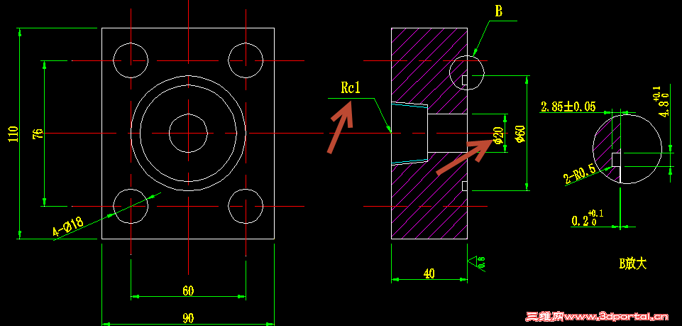

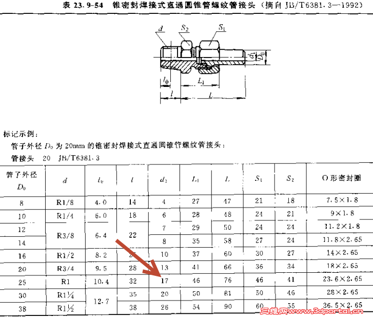

做一阀板封油法兰,法兰端面开个1寸的锥管螺孔。查了下1寸锥管的流量通径如图2,是17mm.          1寸的锥管螺纹底径是29mm。
. y: f/ R4 [2 J) j问下图1中的直径20尺寸。有没有影响。 是该多少合适呢。# u! u: B6 V8 {9 l& ?, S5 m
我现在这个20数值,比该管接的流量通径大,比管接的底孔小。这样是否合适?

这个孔开成φ20是可以的,管内径φ17,但随着承受压力不同,接的管的臂厚也是变化的,可能比17mm大点,也可能小点,只是对阻力损失有稍微影响,关系不是很大。

“有无影响”最好查看一下液压系统内该处管路的流速要求。' \8 [" t6 K% o8 x" _; G! [% _* A
为了避免吸空,气蚀、发热和压力损失等等现象,液压系统中不同部位所允许的流速是不一样的:
- H+ M9 N+ z0 y! C( u1 d! C1 T, v一般吸油管路允许的流速≤1米/秒,/ S. h. v0 F; P- e. q7 e5 D2 P/ r
       回油管路≤3米/秒," b6 ]( t8 h# k3 t1 {
       高压管路≤10米/秒(看图一应该是回油管路和高压管路)。
9 C- q7 Z) n* M# J7 a: K2 T简单地说就是:即假设同一个系统各处的流量是一样,那么允许流速高的管路内径就可以小一些,流速低的管子内径必须大一些。

图上没标螺孔长度,按比例看为20mm,小端直径也没有,按图加工出来会拧不紧。( ^% R" e2 l# S: l
标小端直径以保证拧紧;( d3 D" e% E9 _
或标大端直径,沿锥面顺过去保证轴向长度以保证拧紧;
6 ^+ R) C  C: |* }或标大端直径,沿锥面顺过去,右侧圆孔尺寸应大于螺孔小径以保证拧紧。

你的这个螺纹有点问题
/ Q4 M+ H3 V6 t- @2 B4 [3 D! @密封性不好  ^3 S- x! t0 u3 F+ q
端面密封的话
: ~/ ?( _: f7 Y0 z- R平面太大。; d1 _: m  i: T) p9 }1 ]6 G
O型圈没有+ F! H0 c4 ~4 ~7 V- _4 f8 z
如果是一般的水一类的- L! ^+ I% d5 P$ C
用生料带的话: S. r2 s* U2 N
也有点短

% o* b: v2 k6 C5 m9 X锥螺纹有基准平面,内螺纹基准平面为距离端面内半个螺距的平面,螺纹长度要满足基准距离加装配余量,外螺纹也有类似的规定,所以不会拧不紧,除非不合格产品
