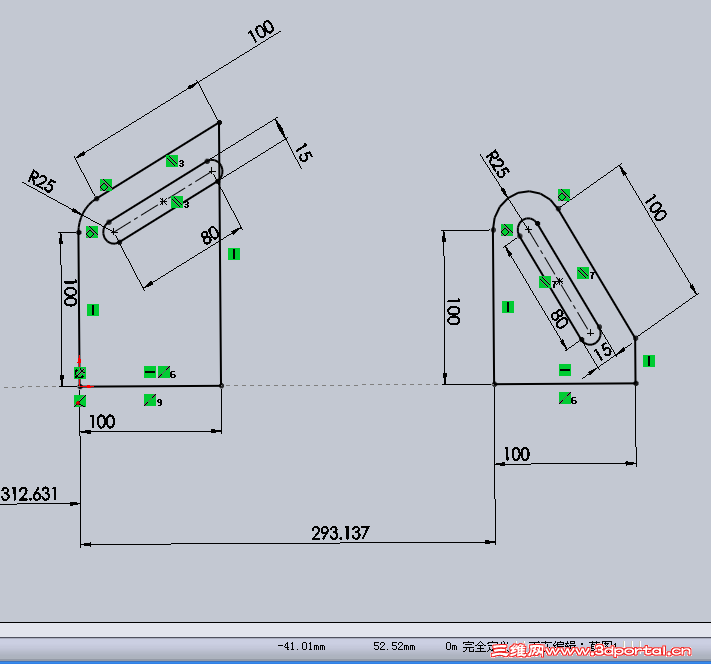

[求助] 完全定义的草图,一样的参数,为什么图形确不一样呢
发表于 2013-8-2 15:35:25 | 显示全部楼层 |阅读模式 来自: 中国广东东莞
同上,各位高手来指点下

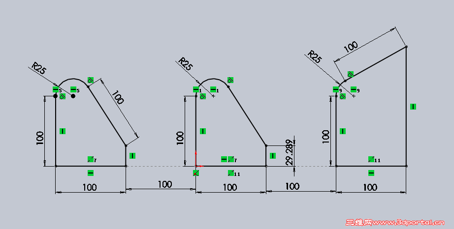

这就是这种标法的两种可能性.主要在与R25相切的长100斜线与右侧的竖线有两个解.

SW完全定义不是只有一个解么,现在改数据都是过定义

你这么标注,显然是有两种可能的啊

你这么标注是有两个解的,把上边的那个100去掉,改为标注右边的竖线就没问题了

完全定义是指你的草图没有未标注的尺寸了,打个比方,一个方程组有两组解,每一组带入方程,都不会有问题,你这种标注方式就是有两种解

标注是根据自己的设置意图来的,长度可以一样,但是方向不一样,机器是不会晓得你要哪个方向上的标注,草图完全定义不是只有一种标注方法的!

左上角没有标注角度比如135度。标注之后就不会出现这个现象了。

感谢各位,看来以后绘图标注是要小心了,幸好这个图很明显不对,如果只差2个毫米,肉眼看不出来,完全就是两份不一样的图书

“完全定义”并没有说明是只有一个解,很多时候是多个解的。你在某一个尺寸上点右键,选择“反向”,就会出现不同的形状。

所有长度所有角度都一样才叫“一样的参数”,图中显然不是这个情况,按照限制条件有两个解。
