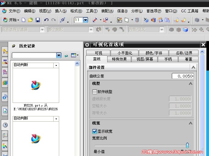

NX8.5.2.3Mp00升级后打印出图总是细线,无法加粗
 楼主| 发表于 2013-8-2 17:49:44 | 显示全部楼层 来自: 中国河南洛阳
无论如何设置其中的线宽比例因子不起作用,总是细实线
 楼主| 发表于 2013-8-2 17:52:44 | 显示全部楼层 来自: 中国河南洛阳
在8.5.009时是可以设置的,升级到8.5.23.mp00后就不行了

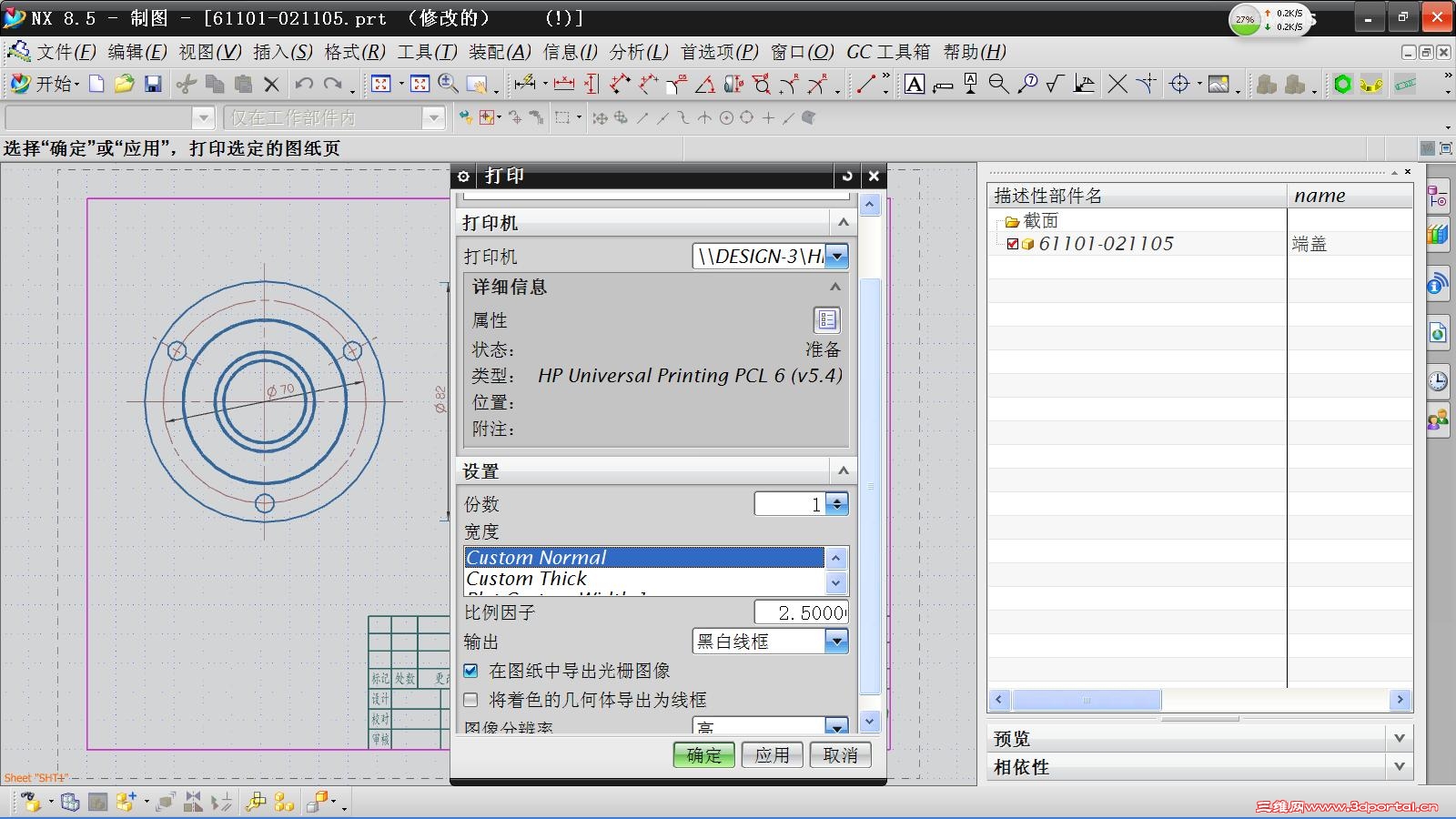

 楼主| 发表于 2013-8-9 07:26:09 | 显示全部楼层 来自: 中国河南洛阳
已经解决了,在打印界面里设置,除了上面的三个外,下面的自定义全部设置为粗线就行了

请问你的细线、正常的和粗实线线宽分别设置多大的数字打印才好?
发表于 2014-8-21 16:46:44 | 显示全部楼层 来自: 中国江苏镇江
4 V4 f) |: d) D5 G# a4 y; p: `
在打印设置里除将前面3项(细、正常、粗)按1、2.5、3.5的比例因子设置外,下面的9项自定义全设置成2.5,可以打印出较好的图形线宽比例,但也出现另外一个问题,就是自定义的中心线或经修改后的剖面线,尽管线型仍是0.13,虽显示没问题但打印出的却是粗线条,总的说明8.5的2D打印输出线宽设置有问题
