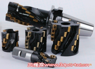

这种玉米铣刀可否用于2D动态加工?欢迎朋友们讨论并指点!谢谢大家!6 q! o7 g/ \% U, o: q. ~9 p/ P

这种主要是铣孔吧.2D动态恐怕不太理想.

. [( Z. b& d; }+ V, t我现在遇到一个工件一米多,铝合金的,材料去除率太大了,如果用Φ25左右的刀具,即使是2D动态也会很长时间的,我的想法是加大刀具直径,选用大直径的刀具去粗加工,然后就想到这种玉米铣刀了。哎,真头疼!请大家支支招吧!

加工铝,刀具一定要锋利,这是原则,这个不适合

! T& ]' z. a" o3 U9 L* p这种刀具也可以上专业的铝用刀片,这种刀片也是很锋利的,这点我已经考虑到,不过还是谢谢兄弟的提醒!

对如楼上所说,加工铝一定要用锋利的刀具,用动态加工利用完整刀刃,XY方向快速切削.这样做起来非常的爽.

1 @  M0 K1 i5 g' p6 G/ x7 JYUANMETO兄:像我这样的大工件,材料去除率又在百分之九十左右,你能给我出出注意吗?该用多大的刀具?什么样的刀具?

/ d$ M3 }- {/ F+ S) B1 p我记得六年前做过最大的铝板.大概800X500需要切削也是占90%左右.那时还没有高速加工我们用那种粗皮刀.但效果不理想,最后换成圆鼻刀.一刀四五个毫米的干.正如你据说的用玉米刀我估计也可以使用动态加工.试试效果.这 种 刀的效果怎么样我也不知道.没用过.

我们厂里现在没有玉米铣刀,只要能挺高效率买刀具肯定是不成问题,关键是我没有使用过玉米铣刀,就怕买了用不上那就不好了!不过还是谢谢YUANMETO兄指点!

我只用整体白钢玉米刀干过,我觉得用铝专用刀片应该可以干,不过机器功率得大,刚性好

才20mm,贵州西南刀具产的,我用整体合金的刀铝屑很大块干两个活就一斗车铝屑,用玉米刀铝屑很细碎干上6~7个才一车,切削功率比整体合金刀要小些,不过刀不太耐磨,因刀是参铝加硬的铣铝容易粘连磨损

2 S3 u6 G6 E/ g2 L$ T& c* l我这活儿尽量上40mm以上的刀具开粗,现在就是想尽办法提高加工效率,工件很简单。太小的刀具开粗肯定是不行的。谢谢回复

要加工的凹糟大的话,用大飞刀也不慢吧,如63R0.8 等更大的刀开粗.

要70-80深,63刀还是慢!最好是粗刀具2D动态加工,我想来想去就想出这个方法来。闹心呀!

哪就买一把25的白钢刀算了.但不知能否受得起80深侧刃加工.可能入0.5~1MM还可以吧.不过你F慢的话.也可能也是差不多的.
