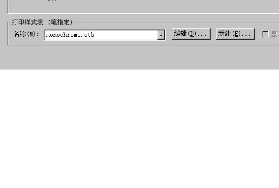

如图我设置了打印方式,但是每次打出的图哪个标注都太淡。
: X* \5 V1 V0 B+ O1 P! \用过mechanicl cad的都知道,它的线层是自己生成的,所以颜色也是有它自己指定的,那就产生了个问题——打印时彩色的如绿色等线会教淡,这样图就不清晰了!!不知道如何解决,请大家指教!!!!, k+ g- G" M6 G9 u; O7 y

我刚看了下,和CAD一样的设置,在页面设置中的打印样式内选择单色打印即可解决!如图所示!

发表于 2006-8-15 12:51:18 | 显示全部楼层 来自: 中国北京
就是2楼的说的这个办法  很好用的 楼主可以按照他说的试试

添加一笔型DEFAULT R14 PEN

不好意思啊!这么晚才上来谢谢大家!!我试过了!!确实好用,比我的在打印特性里面改自定义好多了!~!!
