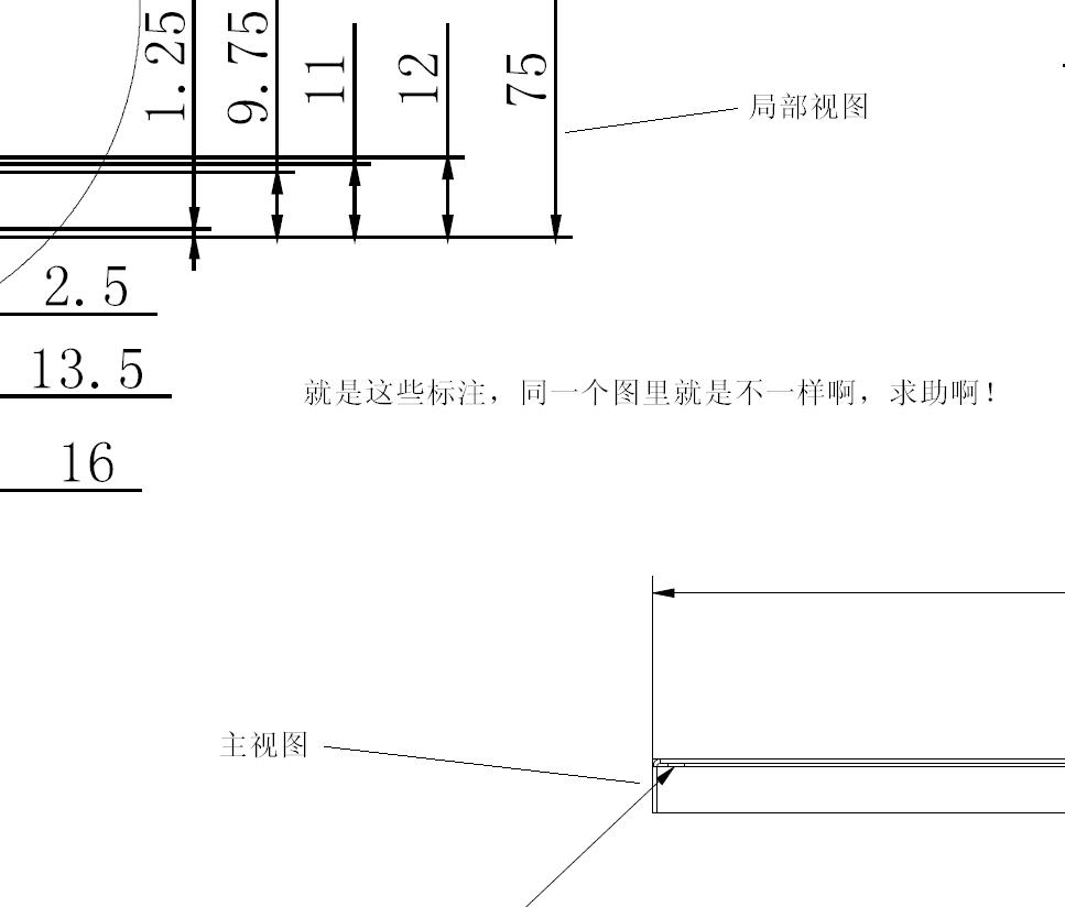

我做了个工程图,主要视图的标注线和箭头都能改了,但局部视图的有的能改有的不能,是怎么回事啊?有会的吗?急需帮助!/ S: J8 W! d3 S- L- i2 X. m/ T

就是这个图啊,请高手给看看7 K% V4 {9 X2 b3 t7 v  ~6 H$ o

文件属性---注解字体---局部视图。这里应可以,因为这里的字体都比正常的大
6 S& Q1 |% W7 u7 V0 i
1 w- i- q, e. y文件属性---箭头-----剖面/视图大小- s2 `1 ^+ l# ~/ W; W3 c$ B
