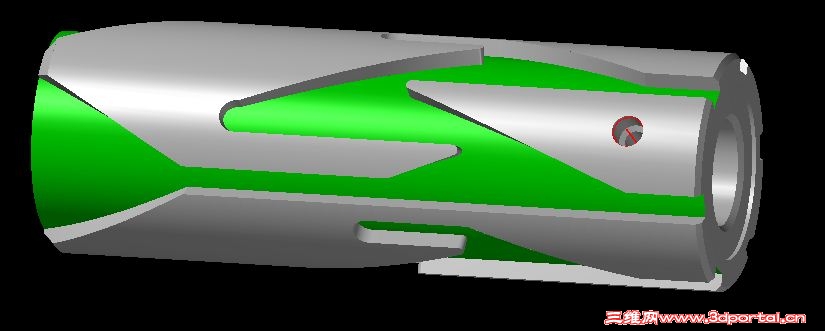

四轴加工,因为缠绕时线没有延长,所以做成曲面刀路,有点画蛇添足之感
1 t% s) D# \' i/ L 截屏000.jpg : ^6 N$ a: z! g, J  a. @7 A
虽然已经加工成功,但是有一个问题,以至于这个孔不得不手工定位加工,这个问题就是三等份按默认参数缠绕,3 }5 Q7 I) G6 `- ~
刀路和形状不吻合!以往在做形状是偶数的工件缠绕时,并未遇到这种情况。  d. g" l+ ]$ n  D9 Z
5 M( t# p7 I- Z2 i
在下愚钝,研究缠绕方法多日不得其解,请大家讨论、支招,谢谢各位费心。- P# r! i5 r9 ]! Z1 N

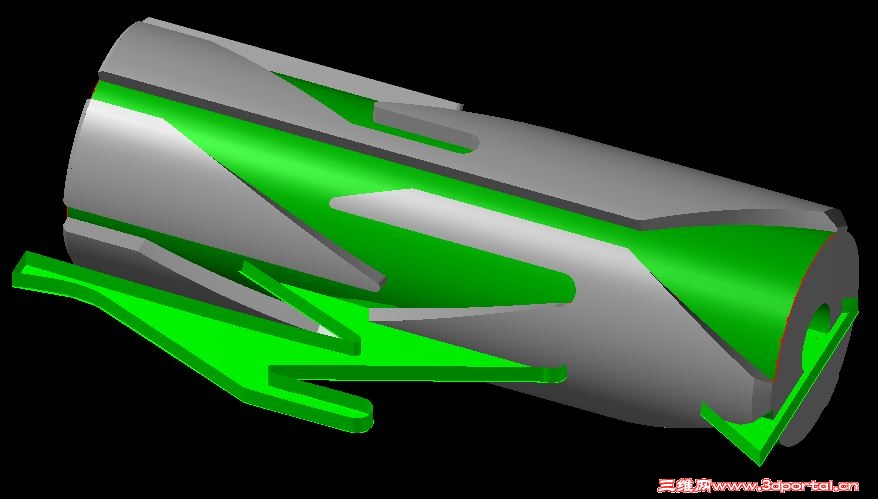

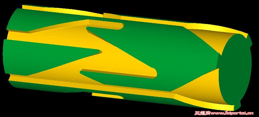

00000.jpg 截屏003.jpg " U. v5 A5 J0 C
/ M0 Z1 B, u( X2 G8 w这两个图上面的孔位置不吻合,孔用五轴方法四轴输出是对的

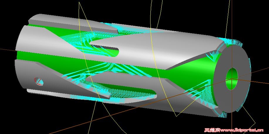

发表于 2013-8-3 11:15:31 | 显示全部楼层 来自: 中国上海
首先,你第一个替换轴方向都反了,你没发现你模拟完了,三角方向都错了吗?
: I4 M0 p9 @/ X7 {2 t- J其次,你外形展开的就错了,你替换轴缠绕上的刀路都没跟图形重合,这时候虽然能加工出图形,但是你不能指望正常做孔能重合。
% k$ ?* x) ^" H6 K) {( k  V2 {% C最后,将错就错,你不应该用五轴钻孔,应该用位置错误的替换轴钻孔。

发表于 2013-8-3 11:25:14 | 显示全部楼层 来自: 中国河南济源
有仙则名-数控编 发表于 2013-8-3 10:28 static/image/common/back.gif& M+ a! l( D1 K" L4 P" S/ t
9 Y1 N5 c* r: @' L0 f4 H; ]你把孔也展开。和挖槽一起加工就好啦

7 c: A# v1 t. Y/ u* c, P
还是版大快呀,我这边一直没有刷新,刚看见,版大正解呀,你用旋转轴铣削外形,也用旋转轴加工孔就好啦。

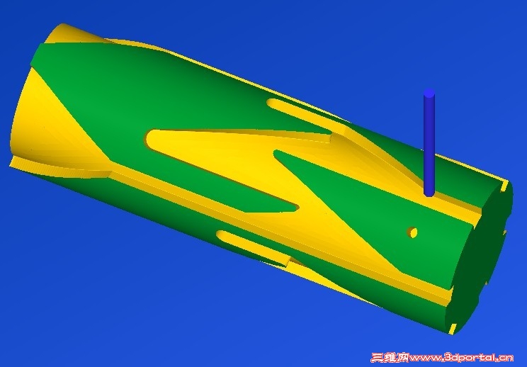

樓主纏繞曲面都做出來!就差最後嘞,但是你搞的有點複雜,這是我試的做的^^4 H$ W$ C2 {- O4 z( r

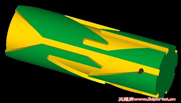

來自寶島臺灣
我的纏繞和展開始終做不到您做的那個位置
8 {" Y1 m; j9 X1 R0 j
6 @& g: H, B& m5 d5 {
截屏000.jpg % p( l. s2 k* C: Y8 C  W
' w& t0 _* [$ V
劳烦您做個纏繞和展開的步驟截圖,指點一下,謝謝您
