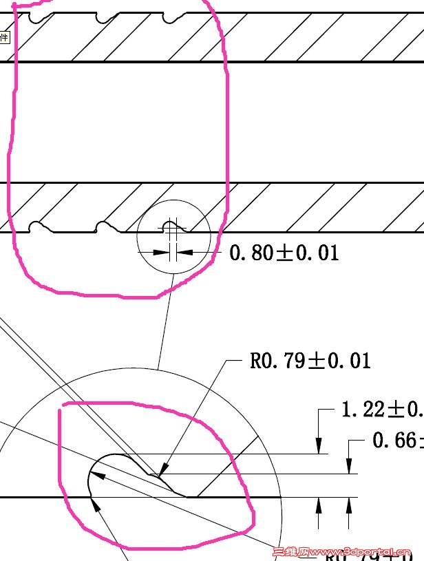

用MASTERCAM编这样的螺纹要怎么样编呀 螺距7.46

4 T$ t1 K+ w- J% [, l; O4 _$ `刀具可以用成型刀的 但是程序要怎么编呢 有倒扣的 也就是说X和Z是要斜着进刀的 怎么可以用车床车螺旋两周呢

是的确在退刀方面 不好解决 易推倒就过切了  料不硬的话夹着右侧外圆一刀过没问题的用HSS-超硬 白钢线割外形刀 没问题 你这活从外观看好像不敢分刀干 回过切的

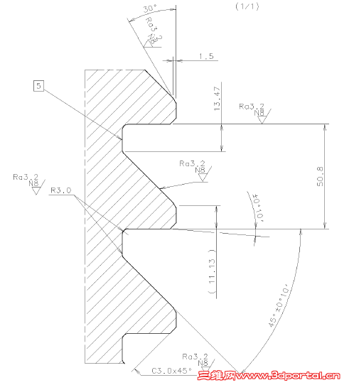

发表于 2013-8-4 23:43:32 | 显示全部楼层 来自: 中国天津
学会这个,其他的就小菜一碟,迎刃而解了
非标锯齿螺纹
非标锯齿螺纹

2 ]% ?  Z; u* |/ t就是怕会过切呀 除非不用车螺纹循环G90 G92 G33 G76之类的指令 如果斜线进刀和斜线退刀编程给螺距F5.会不会有问题呀 有编过的吗
