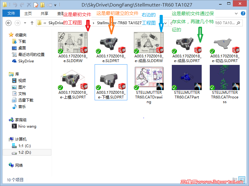

[求助] 现有文件A1和A2、A3,都是通过保存实体建立的关联。。我想改文件名B1、B2、B3.。
发表于 2013-8-3 16:43:55 | 显示全部楼层 |阅读模式 来自: 中国浙江温州
现有文件A1和A2、A3,都是通过保存实体建立的关联。。4 d7 q+ l* T0 i: X1 z
A1是主体。) D0 O6 v) _8 [! G/ P& P( j
A2和A3都是关联与A1的6 O9 A4 E: a! n6 j0 B, v5 U
& t; f! W' T3 R1 F
* i5 o/ ^! N& u我想把A1、A2、A3改文件名B1、B2、B3.。" l5 {  c: J8 W# U. r$ R6 b4 P
" T6 T8 t% e4 {+ Z他们的关联也变成
. F6 S& f" K0 S' L& F7 T& [2 M8 SB1是主体* n4 d( a2 N0 B, B! b
B2和B3都是关联B1    然后跟A1一点关系也没有0 F5 h) l7 C+ K9 A* L* c6 V" P; Q
6 @2 E  U- n5 \; H7 a. n% W
  G2 |7 A2 ~) U4 ^5 P有实例供大家操作
5 i5 a0 e8 Y5 E* h; R
: Q+ q1 m, P3 s$ ~3 M7 A- P) P
& ?; A$ S4 q. ?5 i: V) l6 l Desktop.part1.rar (4 MB, 下载次数: 28)

发表于 2013-8-4 18:33:01 | 显示全部楼层 来自: 中国浙江嘉兴
看楼主图上的意思,是不是那个零件再想做一个版本不一样的。% _1 W( m/ @8 H2 z
1.不一样的配置
0 ~; ]3 @/ s' l! g$ |% r3 y* N2.将这个实体插入到新零件。
" X* ?  n: Z/ R3.直接用CTRL+拖拉,复制一个新文件,同时也可以将零件工程的一起复制,打开工程图时让你找一下对应的三维文件,你选择新的那个文件就可以了
