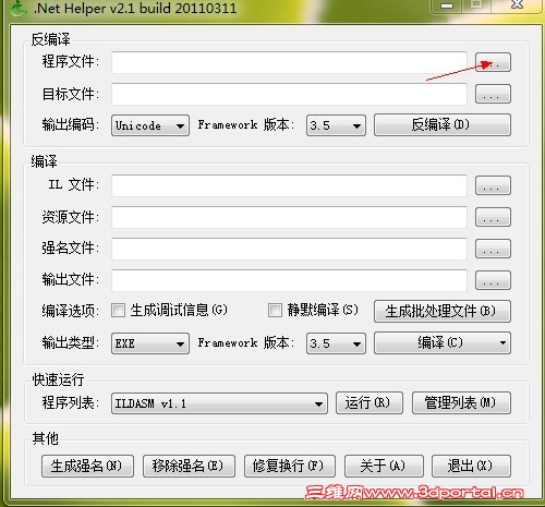

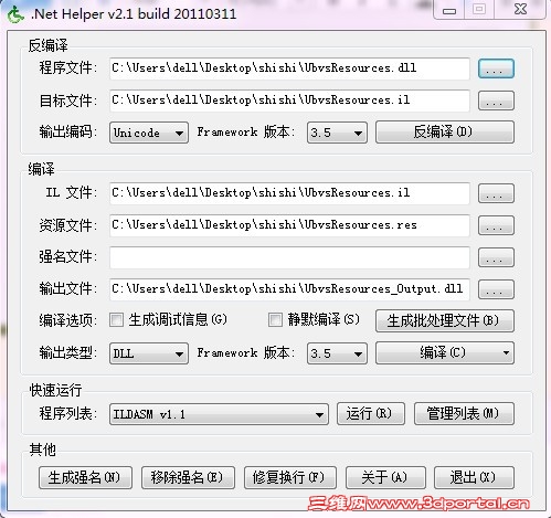

打开IDotNetHelper软件,选取UbvsResources.dll文件
+ D* d) n% D  D; b" \3 h3 l
( n3 b+ G4 V5 R. F+ O; X; q  A* ?% J8 F  A$ e
psb.jpg ' G4 P$ Y2 m0 a9 T7 r+ t
# ], _. ?6 G' l# d* z; S选取后一切参数不用修改
, e0 ^: W  ^# U
, O6 M* j" H5 b, D; S4 ?' z+ s2 p5 G. h: p
; b0 b, N8 [) _+ S2 |

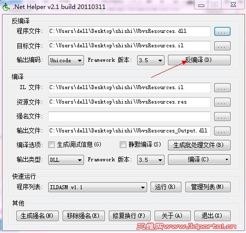

& e: U5 h6 `* f, k% f5 U% a/ X" S然后点击反编译 ( [% k) M) N$ t& C
9 }: @: f8 G3 A9 H' ~. _
" z! K/ }5 \9 X9 L5 F0 y% M6 L
psb.jpg ; K/ i7 ^  }9 W4 K# ~8 W
3 b* b2 {! C8 z! R; a( I$ S
( c' n8 a1 L- y& F& H

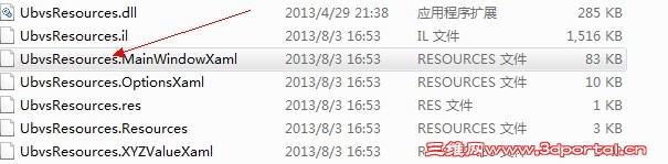

然后会在刚才存放UbvsResources.dll 文件夹里面生成好几个个文件,然后找到名字最长的一个,记住名字。 . a. ~- j( r) T
: l  U6 n, Y8 ^/ w
5 p+ V1 r- j3 r' `, m
& C# l- @1 f3 R$ l  F- y  h- h: h& q  f6 @! V( u
/ q6 C% n( i2 B; E+ m0 J. A3 C
不要关闭DotNetHelper   软件。

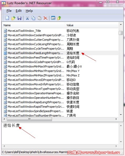

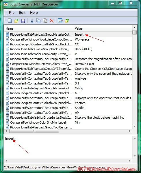

# S! y$ y6 ]' W8 ~' ?' Z8 [1 l/ p& k三,编辑反编译出来的文件,
* o$ z7 W) u' f  U    打开软件Resourcer for .NET,我用的软件是英文的,但不影响使用,用打开上一步生成的名字最长的那个文件 / @# N, @; {2 t% C. a5 ?9 L( t
9 l! t2 U5 {0 e& C  r" e
+ Z2 C6 s# ~* P" G; h& n9 w
5 W( A& t* O, }
" V  a5 l9 V5 g3 S psb.jpg % K' @+ ~+ ]  d" G
. m% Q2 b4 r5 ~* T' a& d/ g' d
* z/ O5 ^7 _) n! O注意上图两个箭头
6 w2 u4 _5 z: y2 A; t
/ R- v9 _- W. _! Q* D4 Q! \$ e! d, y& E
) ~/ N3 f3 |7 r: j" i psb.jpg
* x! @! Y4 ]$ T
, k) V6 |& G5 o% X8 z+ ?1 j7 F. y
: O- ]8 h2 D2 g9 i. u7 a+ L将每一行进行翻译,参考使用功能进行翻译!然后保存文件!注意需要翻译的东西比较多,一定要有耐心,细心! 4 L& o% p5 F% l: ^* D# ~7 G! k* G
9 r! @, P9 I# r. k9 B4 Z) k, A
7 s% }" f. s  d/ N
# L+ D. O4 e" N$ v) _$ J+ V; c

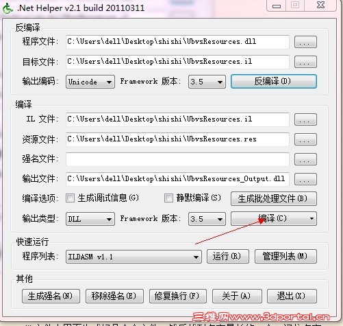

三,编译刚才翻译过的文件,
" e4 u5 m* x' j) g8 {& A# D
0 u/ g7 j3 j0 ?  y切换到
DotNetHelper 不需要修改任何参数, * V% [( |& d+ W
5 S9 t: l2 f$ h, o3 h- M
/ k) d9 v3 K! a; G3 O2 I
. I) f. i( \$ J9 F/ G. u4 h  b' A* R  s1 ]; u; e
psb.jpg & b9 s! a$ g' ?% Q+ C" W
* E* x- w) `8 y* [. S& @) S2 z3 ^' W$ {5 e4 |

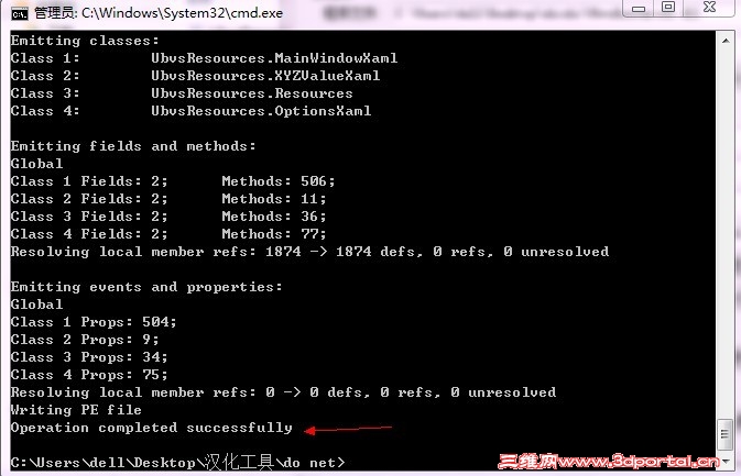

点击编译
1 e1 s  s0 d! ^: e; `) w& |" R3 ?  Y4 ?( \+ q, v. e
% G0 s$ J8 j7 B& x% C
# V1 N4 X$ M# C+ Z psb.jpg 1 _% B; e& ?2 Y5 j! S
4 H& Y) N: ?5 U; s/ {& j! R
1 S+ R; A: ~" K! b出现成功字样时说明编译完成,将上图对话框关掉!!2 h# \# f  R1 L$ j( ?1 Q! |

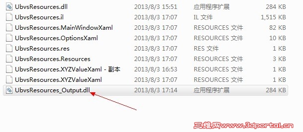

- G" g5 x. O- m2 G) A3 \) s在刚才文件夹中会生成UbvsResources_Output.dll
; z$ M2 V# W% u% I% o5 \' A 文件, 6 P+ \' r, r  m: K( i! p+ b
" V3 Z, n) d, M3 N
4 ~, w6 @6 P, V1 l2 {. [! g0 r. q, p' M% {) h
将其重命名为UbvsResources.dll复制至D:\program files\mcamx7/ 下替换即可! 2 f" ~) A# W/ Y* T. m

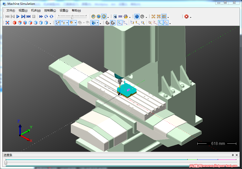

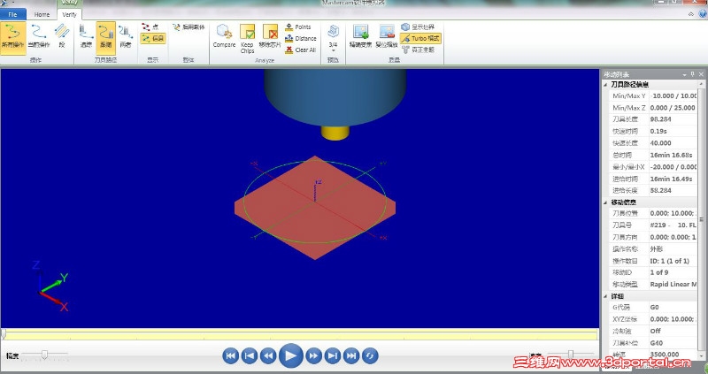

打开mastercam x7 看一下效果 & W7 t2 @5 L1 G2 {% f2 ], g9 o
4 M8 d- `  M4 q, S5 h$ e/ y: \8 x  B7 o" o7 k: O' Z; r
psb.jpg / E6 ^' C9 D) j5 y
7 @3 ]7 G! T+ f+ w$ C好了,就这么简单,有兴趣的朋友赶紧试试吧 ) Q- n, b. G# l3 B6 b
