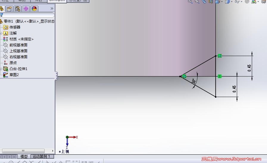

发表于 2013-8-3 22:29:29 | 显示全部楼层 |阅读模式 来自: 中国江苏扬州
绘制M6螺钉,牙型轮廓中的等边三角形边长该怎么确定?下图边长为0.9是怎么来的
发表于 2013-8-3 23:46:38 | 显示全部楼层 来自: 中国浙江嘉兴
本帖最后由 ryouss 于 2013-8-4 00:17 编辑 8 K0 J$ v3 q; C
: G7 z1 H2 u! n5 i
M6粗螺紋牙距為1,所以正三角形的邊長須稍小於1,% @4 Y; ~$ u. I
但若是作螺紋切削除料,只要控制切削深度,正三角形的邊長也可大於1.0 S6 E- |5 O& t9 s9 E4 R5 M
順便提醒一下,當個機械技師基本螺紋牙距應該把常用標準粗螺紋牙距記牢,1 m# `! X7 r1 j
如M6=1,M8=1.25,M10=1.5,M12=1.75,M16=2 其實是很好記的,不知有沒有發現,M6~M16牙距是累加0.25,! n4 Z7 l# ]: z6 t7 N2 j
所以記住M6=1,其他算一下就知道了(M7,M9,M11,M13,M14,M15 不常用跳掉就是).

 楼主| 发表于 2013-8-4 20:29:25 | 显示全部楼层 来自: 中国江苏南京
M27标准牙距是3,但是我有个实例上把边长绘制成1.4。这个对不对啊?

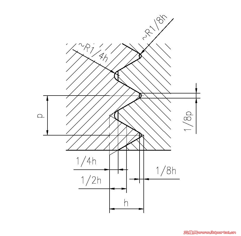

发表于 2013-8-5 07:28:03 | 显示全部楼层 来自: 中国江苏常州
' M( u  ]/ u& S8 e7 X" g' ]4 Z: P% u$ A( ^2 ^( x
首先要清楚,所谓三角螺纹的牙形截面并不是完整的三角形,其实它和梯形螺纹一样也是等腰梯形,只不过这梯形的上边很小而已。
9 Q( t7 E6 p) y一个旋合的普通螺纹螺杆螺母的截面如下:* Y& D5 f7 w8 a3 D/ t6 @4 A0 F6 s4 v
( k" g/ p0 a, m0 g0 K) f1 N图中h=0.866p。/ I& r; E5 ~: B* }0 w  x
首楼的螺距为1,这样,其图形上标注为0.9的长度就应为0.875,并且其底部锐角也应该有个不大于0.17的R才好。

 楼主| 发表于 2013-8-5 11:39:18 | 显示全部楼层 来自: 中国天津
不是这样的,我只是在绘制齿轮泵时要绘制M27的牙时查过手册牙距是3,而我的实例当中把等边绘制成1.4。总之我之前的意思是想了解的是上图等边三角形的边长是否绘制成牙距?即可  对于标准件我想大家都知道在TOOLBOX设置调用即可。
