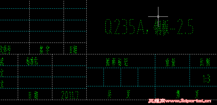

今天看了人家画得图,觉得很方便 只要在图纸上设置了 一点东西  直接输入零件名称和其他得要素就可以出现在那图框上了 ,但这个不知道怎样设置了 ??

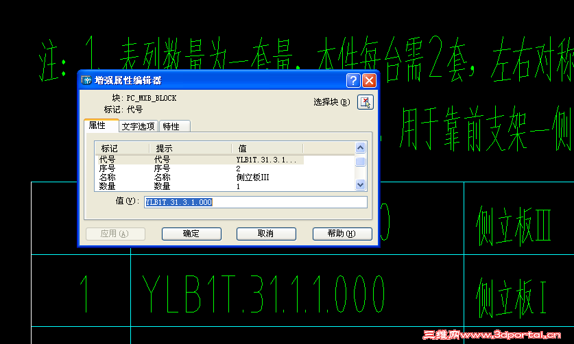

这叫"属性块",请自己用"属性块"做关键词在论坛上搜索,相关的帖子很多
发表于 2013-8-17 13:50:42 | 显示全部楼层 来自: 中国江苏无锡
尼玛就是带属性的块,常用命令,ATTDEF,DDATTE

就是带属性的块,可编辑
