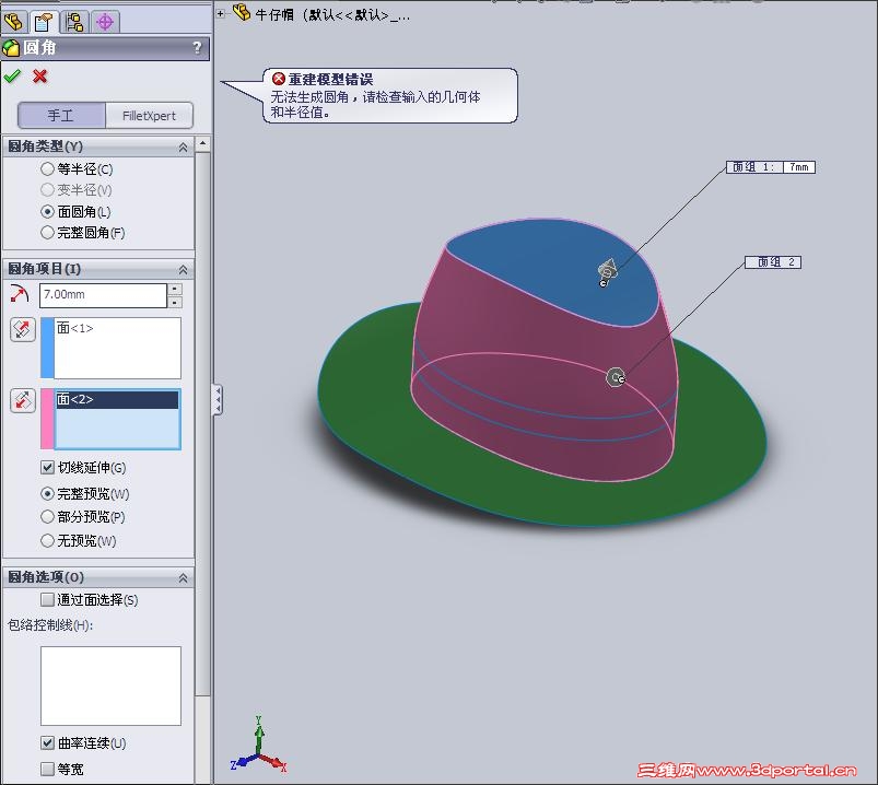

牛仔帽曲面造型后,进行曲面圆角,但失败,求助!, W* o* l) P2 ^7 ]4 z

R角调小点试试看

調整下箭頭試試,看著好像箭頭反了。

缝合后再用等半径试一下
