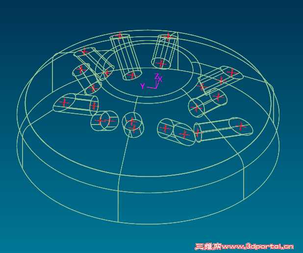

前两天加工的东东 ,要在一个锥面上钻带两个角度的斜孔,如图  j; G4 z- G& ?6 R+ P4 Z& \/ k
* H# {% I& h8 S7 v6 O要钻孔就得先确定孔位座标,座标其实就是孔中心线跟锥面的交点座标。2 I2 I/ [( \  [8 ?* g( D3 ?5 ?" P
& ?; n9 l3 `( |. C
我的问题是这样的,Mastercam有没有这样的功能或者外挂可以找出曲线穿过曲面得到的交点。

 楼主| 发表于 2013-8-4 15:42:18 | 显示全部楼层 来自: 中国广东深圳
路过不买 发表于 2013-8-4 15:03 static/image/common/back.gif$ ~4 B7 v" {; x6 E# G
你是不是想要找出中心点,然后画中心线?
, E6 O0 g5 [. y  M* @5 b不是呀,中心线我不是画出来了吗,红色线就是孔中心线。8 f# ]' h0 Y+ q6 \8 G) R$ T
# r9 f- s% \/ l& E1 m
我是要找孔中心线和曲面的交点。

发表于 2013-8-4 16:52:10 | 显示全部楼层 来自: 中国江苏盐城
刚刚在群里说了 ,用投影 法向  求交点可以出你要的任意斜的点的坐标,关键是你打孔哟按你每个直线的矢量方向去搞否则完蛋

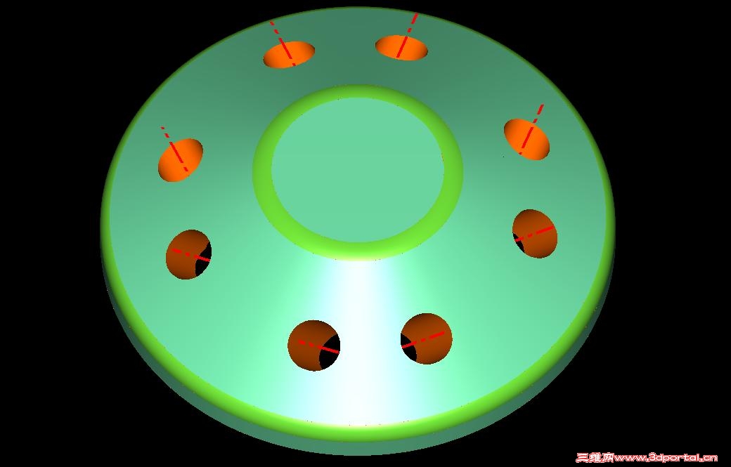

发表于 2013-8-5 18:53:48 | 显示全部楼层 来自: 中国台湾
外掛不是可以直接抓出來了嗎...... S* M7 X: K3 n
5 G/ C' z) i( g2 |. w' _0 q2 G. r x4-1.PNG x4-2.PNG

Verisurf or CATIA Translator
发表于 2013-8-7 07:37:36 | 显示全部楼层 来自: 中国福建泉州
用外挂verisufr就可以,或者是本身的功能,但是步骤多了点,就是先用曲线功能做一个等参数的曲线,实际上就是一个圆,然后再去扑捉圆心,上下扑捉。
, {  {6 o( ?) ^# k( W- l/ H. q  y2 k) v4 ]4 [
还有就是补捉的圆做一个曲面,再用动态点加个补正距离也可以
