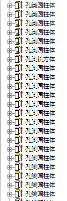

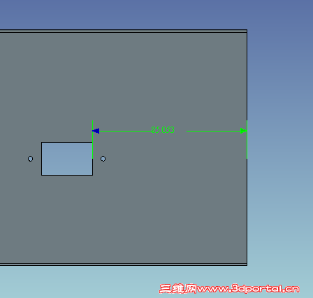

caxa的元素库令人眼前一亮,但是作为新手的我,对于caxa还有很多地方不熟悉,速度也快不起来。
) d% V+ I$ i) h) f- B1 T比如:图中的小方形距离外边的距离应该是85,但是现在是85.053,我该怎么更改呢?两侧的孔与小窗口的相对位置固定。
; E, W  c" i: P$ l+ j6 y8 o. X4 [1、使用三维球,我需要同时选择方形孔与两个圆柱形孔,然后移动0.053.,,问题是,如果设计树里面如果元素过多,我需要在设计树找到这几个元素就需费神;如果直接在实体里面选择元素,好像不好操作,只能一次选择一个元素。。。。。。。9 |' K" i  R3 T( H' U8 r3 `
" s" X5 K# \9 C8 M" r

发表于 2013-8-5 14:47:29 | 显示全部楼层 来自: 中国广东江门
可按住"shift"鍵逐個加入選項,也可框選
