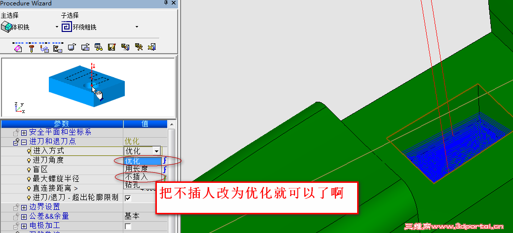

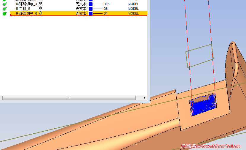

直接来图了,没有照片,大家下来看一下,就是有一边有个小方,用多大刀都下不去,不知道怎么回事。  F8 N% L/ M( W' s# Q- K) v

发表于 2013-8-4 21:51:24 | 显示全部楼层 来自: 中国浙江台州
试了一下,没问题啊
发表于 2013-8-5 17:36:36 | 显示全部楼层 来自: 中国浙江温州
肯定是你参数没设置对

发表于 2013-8-17 08:51:03 | 显示全部楼层 来自: 中国浙江绍兴
发帖主题已经登记到《Cimatron 教程整理汇总》,感谢你们的分享与讨论% W6 W6 o7 ?* O  j. Q! y9 m
登记地址:http://www.3dportal.cn/discuz/vi ... &extra=page%3D1
. t) @+ E% S9 |5 M# M' _- z0 C
发表于 2013-8-17 08:54:00 | 显示全部楼层 来自: 中国湖南娄底
Cimatron的很多参数都自动优化了,多数情况下用优化是最省心的.
