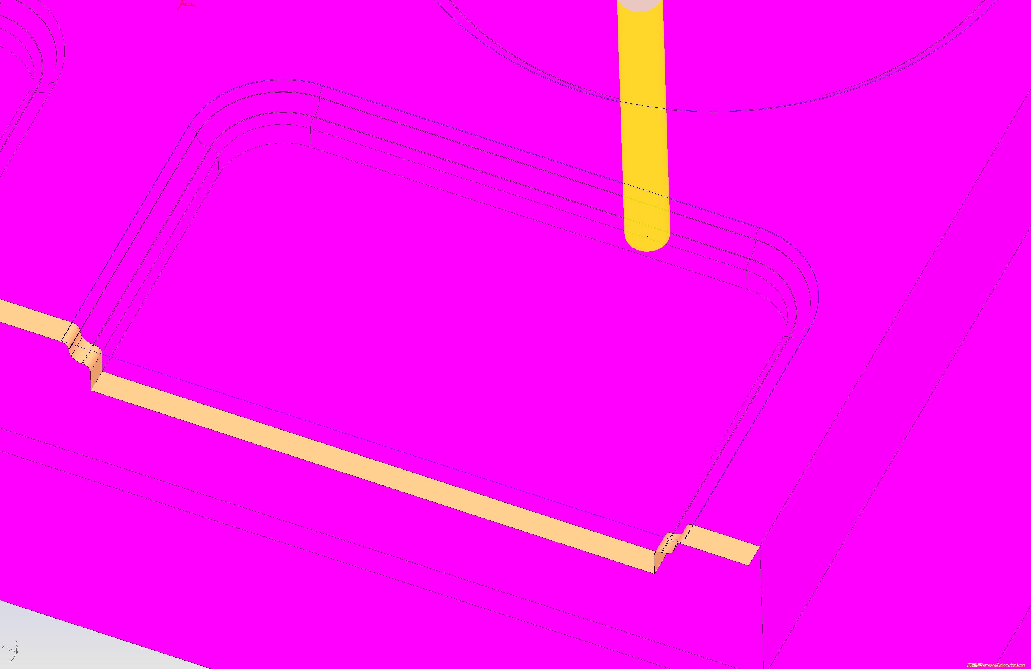

  怎样才能把圆角电极铣漂亮!2 I  X3 W6 ?5 R* b; f

发表于 2013-8-5 09:30:43 | 显示全部楼层 来自: 中国江苏无锡
走等高加工即可!!
 楼主| 发表于 2013-8-5 10:02:56 | 显示全部楼层 来自: 中国江苏南通
小花荣 发表于 2013-8-5 09:30 static/image/common/back.gif6 S7 I; A* R5 i7 ^5 l& |: P, E6 J
走等高加工即可!!
, Z7 t9 @9 V+ z7 @2 s2 W
那平坦区域刀路步距很大?
- L; L& U8 S  k( t) ^  J7 z7 y: R
发表于 2013-8-10 18:35:50 | 显示全部楼层 来自: 中国广东东莞
等高加工,开变量层。
