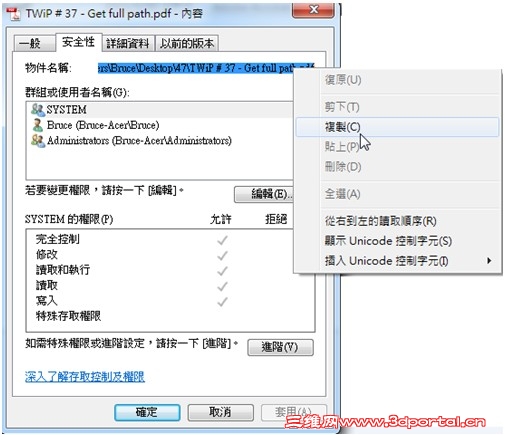

Windows 7
在Windows 7,我们可以在档案的内容>安全性的对象名称,看到档案的完整路径加上文件名, 直接框选右键单击,即可复制完整路径名称。

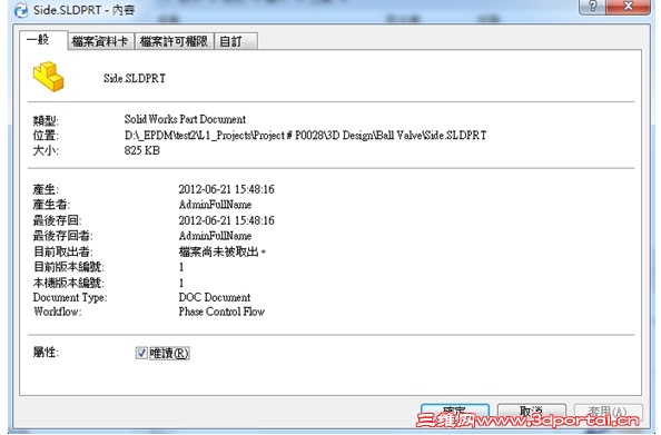

在EPDM 文档库
在SolidWorksEnterprise PDM 文档库中,文件属性的对话框讯息并不提供内文框选并复制的动作。

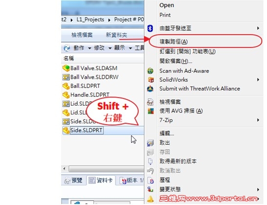

使用技巧
在库内档案上按住Shift 键并点击鼠标右键,在弹出的指令列出,就会多一项”复制路径”的指令,使用此指令就可以直接复制档案的完整路径加上文件名并且会包含在双引号中。如下列所示:
"D:\_EPDM\test2\L1_Projects\Project# P0028\3D Design\Ball Valve\Side.SLDPRT"
