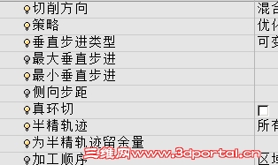

这  真环切  到底什么意思 什么作用 各位师傅

真還切是加工水平的地方路徑會一直繞沒有繞一圈進刀一次
发表于 2013-8-5 16:00:42 | 显示全部楼层 来自: 中国山东德州
刀路行进路线 类似 蜗行线,  这样加工出来就没有了直径方向步进时的 刀路痕迹。

螺旋状的轨迹运动

看下蚊香是怎么样,就知道了!

( v; S; l* x9 \2 h+ v; d这个最经典,也是最简便最易懂的答复
