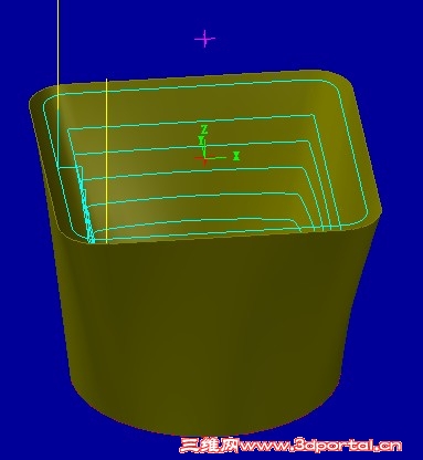

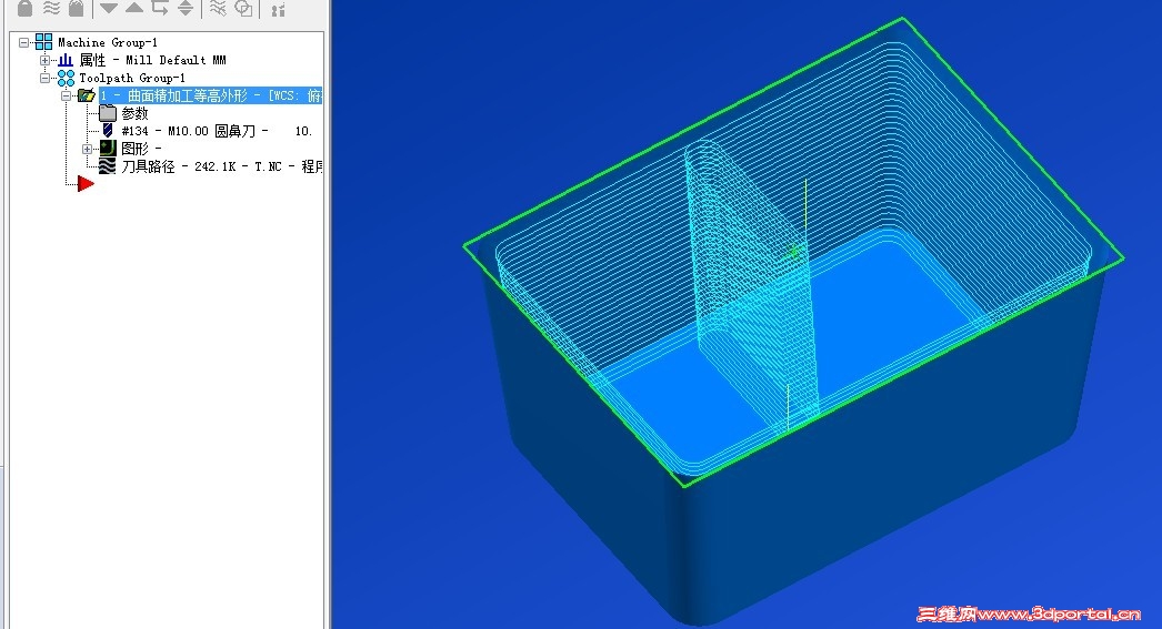

" y9 i( [6 |/ |# f/ z" `1 n: g
发表于 2013-8-5 16:32:55 | 显示全部楼层 来自: 中国上海
打开切入切出呗。。。长度需要估算下大体位置
 楼主| 发表于 2013-8-5 17:47:09 | 显示全部楼层 来自: 中国北京
哦,这样?我都是指定一个点呢!总实现不了) `, z: Y0 T. N" i( v
谢谢我们的版主
发表于 2013-8-5 20:49:43 | 显示全部楼层 来自: 中国辽宁沈阳
版主正解用进退刀即可搞定,或者干脆等高螺旋到底。

 楼主| 发表于 2013-8-5 22:31:48 | 显示全部楼层 来自: 中国北京
其实 我理解指定一个点,应该可以的,但是怎么都不成功!!没有办法了,2楼的版主给的方法也算是曲线救国的办法吧

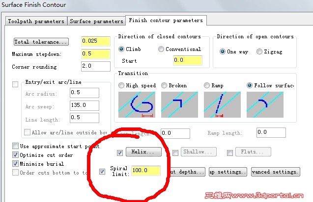

发表于 2013-8-5 23:10:47 | 显示全部楼层 来自: 中国湖北襄阳
idongjun 发表于 2013-8-5 22:31 static/image/common/back.gif
* _3 O4 g6 [0 o. \  M2 |: `! `其实 我理解指定一个点,应该可以的,但是怎么都不成功!!没有办法了,2楼的版主给的方法也算是曲线救国的 ...
4 M5 r* t& L# ]; d2 c- M4 H' z4 H
8楼图红圈左边第一个勾上,试试如何
