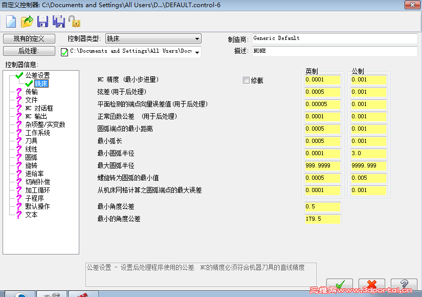

发表于 2013-8-5 15:45:22 | 显示全部楼层 |阅读模式 来自: 中国浙江宁波

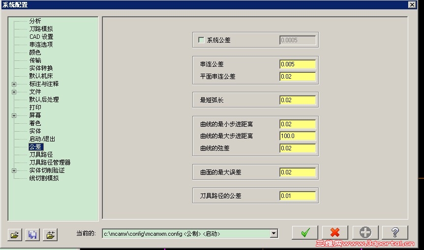

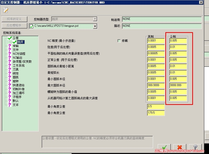

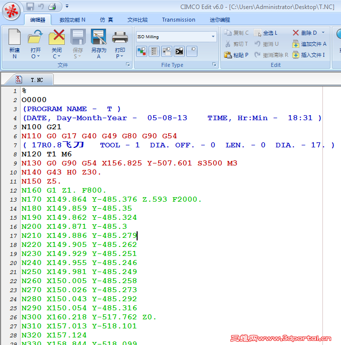

NC后处理精度小数点后3位怎么改?4位数字精度太高了,我现在这样改的,但是每次出来的NC后面都是小数点后4位,请看图: \9 U. C1 C9 W) n
: t; X, r" Z+ d% ?2 R% m, x  Y' q2 h
发表于 2013-8-5 18:26:04 | 显示全部楼层 来自: 中国台湾
這要修改後處理,不是公差設置。

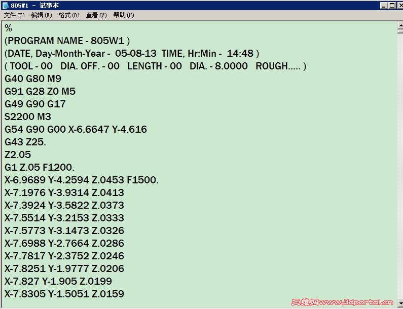

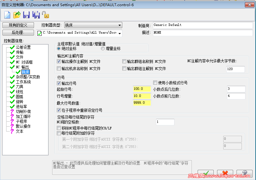

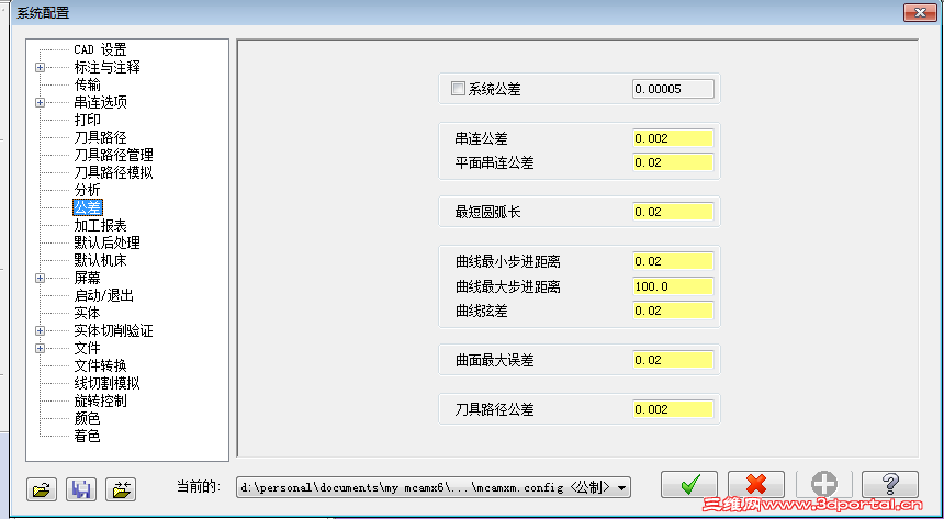

发表于 2013-8-5 18:43:37 | 显示全部楼层 来自: 中国广东东莞
不知为何?我的只有3位.
4 p0 U! {- z4 m  f7 w3 Z7 Q 1.png ! M( r1 `$ L1 q3 {7 R. w. e# W/ g/ B/ K
' s& U, |! @- n/ T3 O
7 i& s$ _; m9 @" ^. F; Z1 n+ B# }" Z  z3 o! r  X; n; b! `1 v
3.png - g4 O* A& F0 m! O7 y- J
5 |# h. K: i& G' l- S 4.png / g" e# o/ a) y7 A
可能是主要看后处理文件.

发表于 2013-8-5 23:44:55 | 显示全部楼层 来自: 中国湖北襄阳
后处理改成这样:3 X( A+ r! r+ F0 l1 U
fmt  "X" 2  xabs        #X position output
' n* V/ b7 H* K. a% o/ d1 qfmt  "Y" 2  yabs        #Y position output4 B, v3 }  Y0 M7 }: ^9 G
fmt  "Z" 2  zabs        #Z position output! V; W/ n- i! s! F: l
fmt  "X" 3  xinc        #X position output
& ?. b" y/ ?% C6 Qfmt  "Y" 3  yinc        #Y position output$ u, y7 u# Y& ]6 p! O' ?) P
fmt  "Z" 3  zinc        #Z position output
发表于 2013-8-6 07:30:02 | 显示全部楼层 来自: 中国福建泉州
楼上同解,只能修改诟处理,找到相关信息后,把4改成3就OK
 楼主| 发表于 2013-8-6 08:12:40 | 显示全部楼层 来自: 中国浙江宁波
谢谢大家 我先试试看,不懂在问大家。

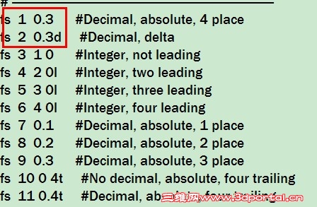

发表于 2013-8-6 09:34:25 | 显示全部楼层 来自: 中国广东东莞
tengyun1210 发表于 2013-8-6 08:33 static/image/common/back.gif+ z1 }6 a* N) b% E
我的后处理是这样的 帮忙修改下,谢谢!
& d2 K5 U7 ~( Q7 O
tengyun.rar (7.6 KB, 下载次数: 7)
 楼主| 发表于 2013-8-6 12:34:04 | 显示全部楼层 来自: 中国浙江宁波
yuanmeto 发表于 2013-8-6 09:34 static/image/common/back.gif
6 M& N) m2 g, i, H/ q  h已经改了.你看行不行.- s4 A, ?/ L4 E7 R( H
好奇问一下.你这个是什么系统后处理?
: I8 `' i: D) m, K: A- |) f* l/ h/ v法兰克系统
 楼主| 发表于 2013-8-6 12:45:11 | 显示全部楼层 来自: 中国浙江宁波
tengyun1210 发表于 2013-8-6 12:34 static/image/common/back.gif
5 M9 B, ^- ~6 f- y/ x# M法兰克系统
8 o: b( k9 l, v( m' {, | QQ截图20130806124319.jpg 你好 你是不是改了这个地方,我刚对比较了下,看看应该是这里,先谢谢你了,我试下看看。; y0 u) i7 a+ X
发表于 2013-8-6 13:30:32 | 显示全部楼层 来自: 中国广东东莞
tengyun1210 发表于 2013-8-6 12:45 static/image/common/back.gif; b7 A  ?  O: q3 w% V3 y  B! w
3 C' Y$ B! F" N. o1 g
是.其它没动过.
