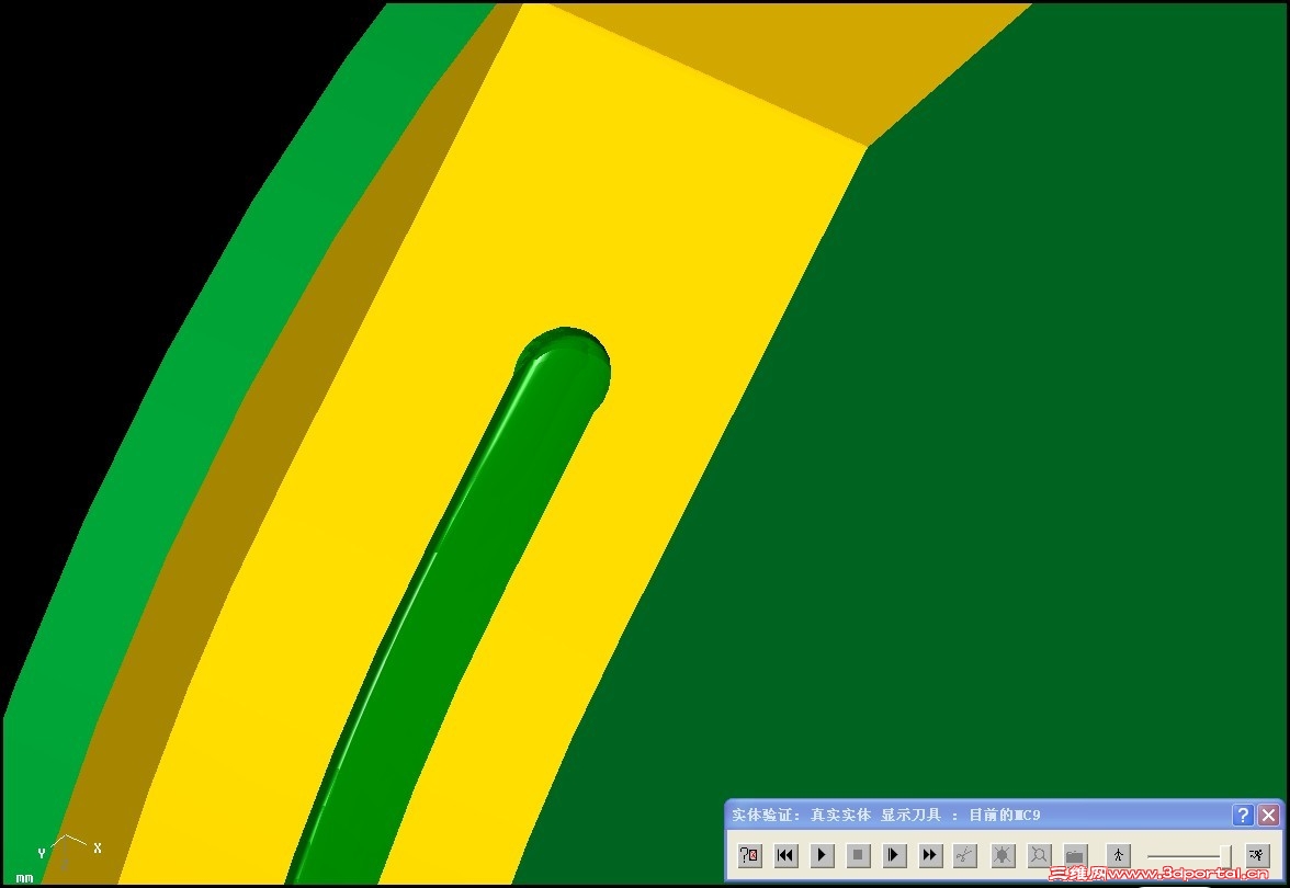

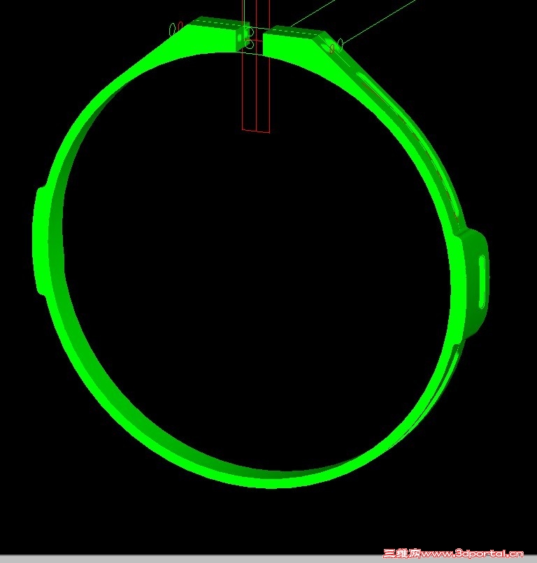

前两天发的一个图档。但是现在要加工啦,结果程序不对,像论坛里的高手请教一下,诉我愚昧。一直没有弄明白这个问题。想这种情况是怎么回事?
6 o& `* I5 J! z# I5 |' s& E
用曲线5轴,圆弧过切,
用曲线5轴,圆弧过切,
用延边5轴平面深度不对。
用延边5轴平面深度不对。

发表于 2013-8-5 23:16:22 | 显示全部楼层 来自: 中国台湾
5 h  R& P: E& p; u+ ?. b( h7 A/ H5 z. T! L( [' [
4軸部分....平面那圓弧 作面垂直平面 或 定意的刀軸直線做垂直得就可& h) H, U& {! m+ X/ x# {
那圓弧定軸走3d清就可以.....
, O1 ^/ z" N$ U) X" W2 {! W$ f- U  Z- c8 X& v0 ~8 B
理想的話 平面和其側邊定軸走 不需4軸一起走 應該交界處會好很多....

圆弧面四轴加工,斜面上的一截的话四轴定面 加工

* a! H5 ]- m9 X6 D  r3 K。延边5轴,槽深不够,做不到位,5轴曲线,圆弧过切。我现在还不敢上机

你放大看就知道了  深度肯定达不到~~中间可能达到 两边达不到,底面是接近直线的圆弧面  你曲线,最后定面 加工最后一段槽子
