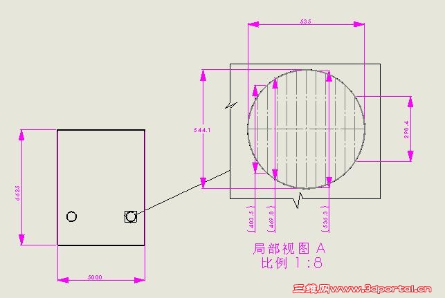

图示局部视图感觉效果不好。
' Q$ m2 k! U# q: Y$ g% C* |请各位高手提出优化局部视图效果。! V7 [0 K8 g6 X( ^% s6 V6 |) I
+ [8 Z% k, \; ?1 j谢谢。. P5 S6 ^, A6 @% k0 l/ X. d* ~

感觉哪里不好?自己有方向就可以做好
发表于 2013-8-6 08:31:16 | 显示全部楼层 来自: 中国天津
出图正确就好了,你自己想要什么样的标准
 楼主| 发表于 2013-8-6 08:54:59 | 显示全部楼层 来自: 中国甘肃兰州
感觉不好的主要表现,是全拉尺寸,尺寸太密,视觉效果不好。! f; y" f& o' O: N
% O; ]# o- c% G: q. v2 e麻烦各位高手,以附件为示例,让大家看哪种方法更简单实用。

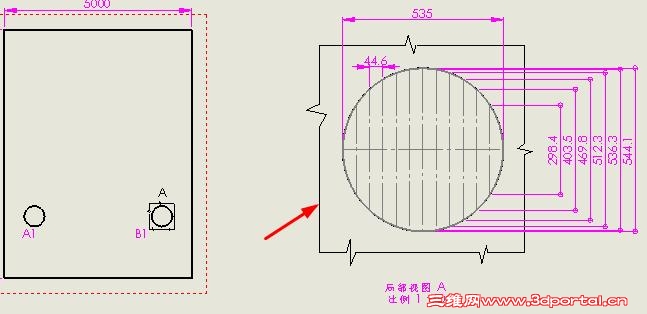

发表于 2013-8-6 09:34:55 | 显示全部楼层 来自: 中国江苏苏州
这样会不会好点?

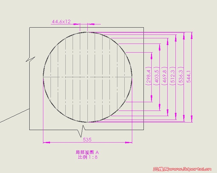

 楼主| 发表于 2013-8-6 11:29:01 | 显示全部楼层 来自: 中国甘肃兰州
谢谢回复,又优化了一下。如图所示。* }, ?2 P6 R# u4 S' p
1 h6 ]$ z: u+ Y( {7 g 00.jpg $ h+ u7 R% ]2 M+ U# t
# a9 o% ^) F1 R2 i& K1 H
现在还有一个问题。
+ |9 t1 v. n2 g箭头所示,局部视图边框线是实线,能否更改边框的线形。点划线或细线。% G+ e# K9 S: l5 a- R

发表于 2013-8-7 14:33:06 | 显示全部楼层 来自: 中国浙江绍兴
致7楼:读懂是首要的,但遵循制图标准也一样重要
