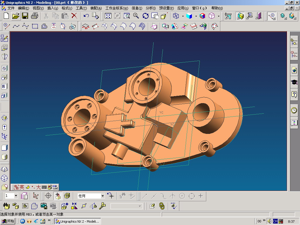

怎么样能让那些左图时的线不显示?

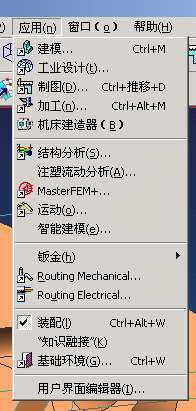

2 ^& Z2 b/ e7 C$ q) q/ q另外数上后半部分是介绍《mold wizard》模块,这个需要单独按装吗?我的uG好像没有

在预设制  可视化性能里面改
发表于 2006-8-18 10:29:52 | 显示全部楼层 来自: 中国天津
什么线啊?没看明白,是那个蓝线吗? 那个用Ctrl+B可以隐藏
发表于 2006-8-21 22:00:37 | 显示全部楼层 来自: 中国江西新余
隐藏或是移到其他层,

你好!我用的是英文版的,但操作应该一样,具体如下:
: P2 o8 n2 w' H% W6 a2 s0 f你的线有线还有基准面对吗?- E& K/ C! z% m  @( k/ {% k& c8 O
1、在FORMAT(你的第5个菜单兰)——MOVE TO LANYER(将线移入层)--TYPE(类型)-CURVE(曲线)-OK-SELECT ALL(选择所有的曲线)-OK-LAYER MOVE(曲线移动层)输入所要放入的层号-OK,就可以了。不想看到曲线就将此层关闭,想看到打开。
& l' Q# d% p& k6 T+ U4 i# D2 s# L: h2、如果是面和上面一样操作,就是在选择曲线的步骤改为面就可以了!2 W$ n& A$ M: j6 @! c
3、MOLD WIZARD需要安装才可以用!
