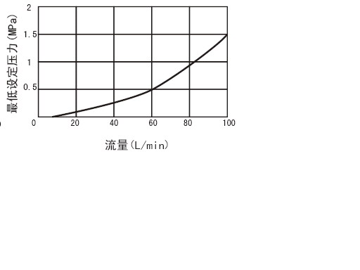

[讨论] 请问ZDB溢流阀上的最低设定压力是指什么?
发表于 2006-8-17 19:19:31 | 显示全部楼层 |阅读模式 来自: 中国山东济南
谢谢
发表于 2008-12-27 23:44:47 | 显示全部楼层 来自: 中国山东青岛
启动压力+波动量
发表于 2008-12-28 12:28:36 | 显示全部楼层 来自: 中国
指设定溢流时最低能设定到多少压力值,即你的最小系统压力值....不能低于此压力值
