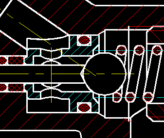

我设计了一把高压水枪,工作压力是30MPa,工作如图,我所选用的钢球精度是G40的,球形公差不超1微米。但为什么就是不能密封,口垫是304不锈钢,现在产品的合格率只能30%,请高手指教!!!:L:L:L

密封基座与钢珠的接触线应当研磨,并接触线应当尽可能的与钢珠的直径接近,以保证使弹簧的作用力最大

楼主应该考虑利用高压水的压力来密封.

这个结构不大可靠。。
5 }" l! q' u6 N, [0 {1 W5 |8 J$ H% A" G. ]
建议考虑下其他的密封方法。

线性密封需一软一硬,二者都很硬,则密封效果并不很好

密封问题非常复杂,你提供的资料不足

基座改用铜或铸铁材料为好

要保证,口垫内空的园度,使其与钢球更好的配合
/ T7 G' s# r1 u" P
我觉得也是这样而且我见过的用钢球的都是铜阀座.
发表于 2006-10-5 09:59:08 | 显示全部楼层 来自: 中国广东惠州
材料上是应该选择一硬一软,由于你的压力比较高,用铜根本无法满足你,个人建议你阀体选用球铁,阀芯选用40Cr经过热处理。另外结构上,我建议你参照液控单向阀的原理改进,可以避免密封难题,或者改变面积比来密封,不过结构复杂了,而且增加辅助机构,难度和成本增加了,不建议选用
