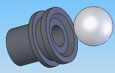

如图,这个是高压水枪封水的开关位置,不知像这样的东西平时就贴在一起应该怎么分析。平时关枪时,钢球及口垫大端面受水压(30MPa)。

cosmosflowork分析起码你的模型要封闭起来
发表于 2006-8-21 22:17:31 | 显示全部楼层 来自: 中国浙江宁波
可以进行分析的,主要是定义好  钢球与口垫大端接触面的接触关系就可以了,
0 j- `- d  f; z1 T; s+ n# o并定义不同的材料属性,在划分网格时钢球与口垫大端接触面应用网格控制进行细化,& h! V2 a, A3 n& F1 A
以提高分析的精度。

兄弟也可以 把文件传上来 说明材料及受力 约束条件。
发表于 2006-8-29 12:14:26 | 显示全部楼层 来自: 中国广东深圳
应该可以当装配体分析的吧
发表于 2006-9-4 14:05:02 | 显示全部楼层 来自: 中国
将一个定义为约束,另一个上施加载荷。定义两者接触面。

其实你这个如果考虑是稳定静态的话,当作一个零件就可以了
发表于 2006-11-5 09:41:20 | 显示全部楼层 来自: 中国广东深圳
这是基本的接触分析

当装配体分析 :D :D :D

应该想得到球与密封件之间、接触处的应力变形情况。

首先确定可以分析的!  M, _. [# ^* B" |! z! r) K
大家说的有一部分是对的!我还建议最好是接触部分做一个微小的倒角,因为球与体之间的接触不会是理论上的线接触,而是面接触,这样定义接触的时候可能就好定义一点!
