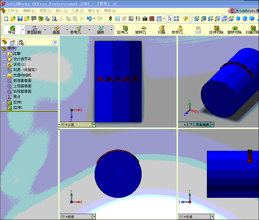

solidworks里面怎么在圆柱体表面上写上一些凸起的字?

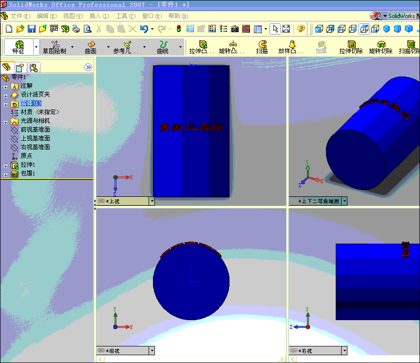

楼上几位说的都可以实现,但是其实是有区别的:图片1是用包覆做的,图片2是用拉伸成型到指定面指定距离做的,看前视图就一目了然了。
发表于 2006-8-21 17:02:13 | 显示全部楼层 来自: 中国广东深圳
当然不一样啦
4 r/ E- A+ ^3 h0 |5 {% h
9 S  R. W# a, Z  V* ~" S包覆沿法线方向展开

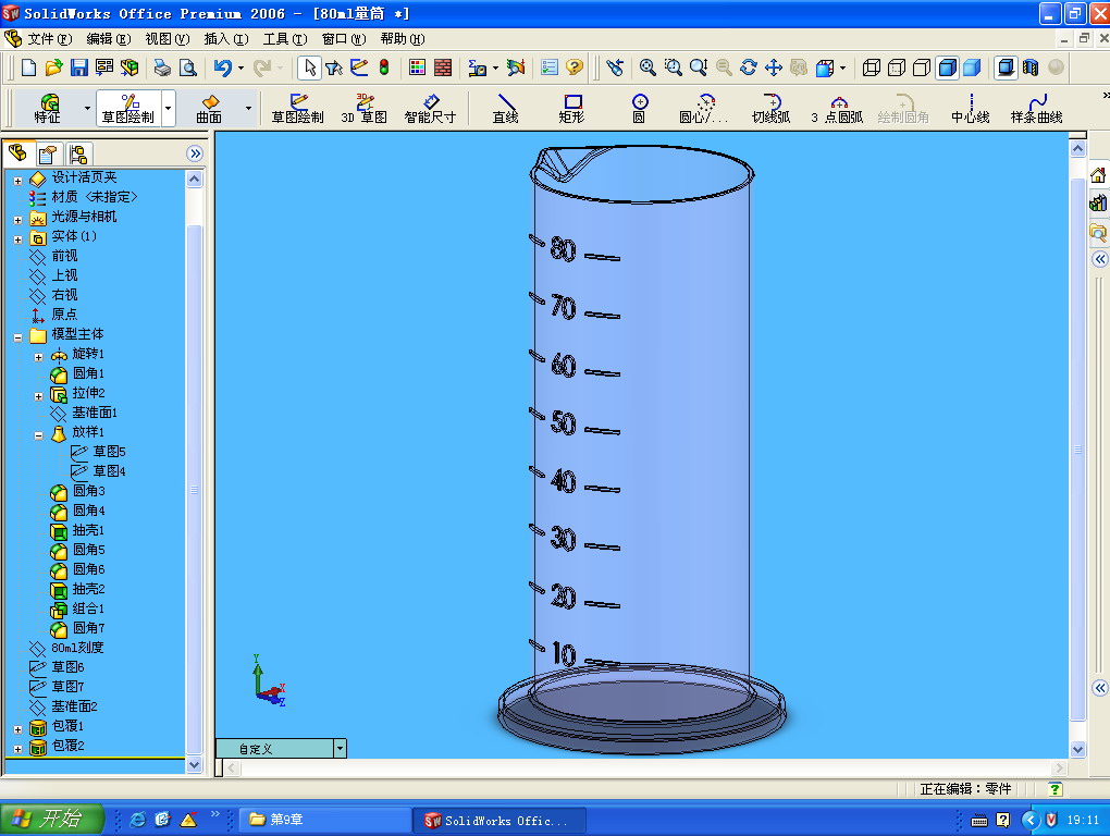

另外还有一种方法就是用钣金,写好,弯曲,再补成圆柱
发表于 2006-8-22 16:12:28 | 显示全部楼层 来自: 中国广东
你也可以这样做
就是做个曲面加厚转成板金,后展开在上面写字,这样也可以!
