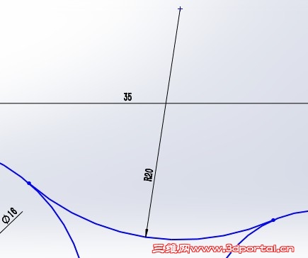

按照各位昨天的说法,回去重新画了这个草图,貌似画出来了,但是标注有点问题,我想标注R20,不想让标注线从这个圆弧的圆心开始,请教各位这个怎么弄?

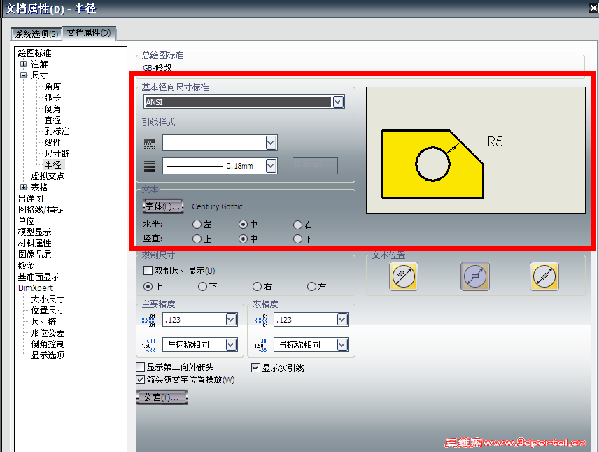

发表于 2013-8-6 08:30:01 | 显示全部楼层 来自: 中国天津
改变一下尺寸线的样式即可

发表于 2013-8-6 18:26:45 | 显示全部楼层 来自: 中国北京
这样就行了吧
asdolmlm + 2

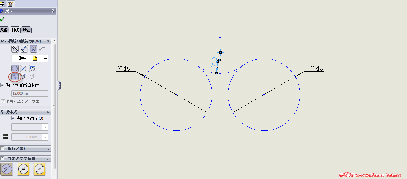

发表于 2013-8-6 22:43:49 | 显示全部楼层 来自: 中国天津
koyosai 发表于 2013-8-6 17:33 static/image/common/back.gif9 S" r2 S* O4 v" }$ _) i+ ^* [5 N
能给截个图吗,大概在操作界面的哪个位置?谢谢
4 R/ r0 R3 i/ U& Q. c- ]如图操作,可以任意调整
