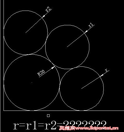

[已解决] 请问这个图怎么画呀。纠结了好久啊
发表于 2013-8-6 07:36:07 | 显示全部楼层 |阅读模式 来自: 中国浙江金华
求指导这个图怎么画,不知道有啥规律/(ㄒoㄒ)/~~, J5 ]" C3 I- U/ t4 o( t

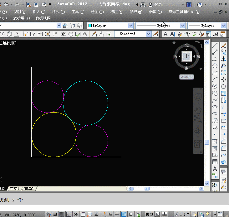

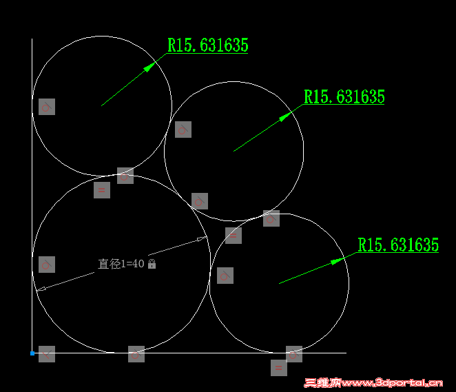

几何作图法较繁,简单的方法用约束就可以画。
3 G+ @' n2 g! ?( m% N1 |6 [4 {6 ?

发表于 2013-8-6 12:16:40 | 显示全部楼层 来自: 中国江苏无锡
wyhjsjwyh 发表于 2013-8-6 09:05 static/image/common/back.gif, s3 \7 H3 b7 g" b% X- O' f/ w. h
约束我还不会用呀,能教我下么?
9 T+ x, M/ K8 d# O* `# y5 t/ i
$ ~" M5 v' ?( }, ]* v( ~, R7 Q- w" I0 e" e+ O* [
约束过程看动画,有什么不明白的再来计论。1 f% C+ g7 V* `/ W
4 c$ a& {# Y& y! Z/ O, I2 z; S8 L
( {! Q7 o) J' |- ]0 |8 G3 B" X
woaishuijia + 5 应助
 楼主| 发表于 2013-8-7 07:14:19 | 显示全部楼层 来自: 中国浙江金华
lvdeping 发表于 2013-8-6 12:16 static/image/common/back.gif
3 @# M0 E2 c1 m: e. w3 _; \约束过程看动画,有什么不明白的再来计论。
! f: k2 s9 s& E) d( i) L
谢谢啦,感觉这个画真方便啊,再次感谢

用参数化画并不难。

lvdeping 发表于 2013-8-6 08:02 static/image/common/back.gif. g2 g7 L1 j: ^9 V1 v' F2 a
: ?2 H: \) c5 F2 L; v8 u
很详尽的解释!
发表于 2013-11-12 18:05:24 | 显示全部楼层 来自: 中国广东深圳
这种方法很是方便,几何的话太麻烦了,呵呵
发表于 2013-11-13 09:57:23 | 显示全部楼层 来自: 中国浙江丽水
参数在哪弄出来,我的菜单栏上没有,2009版的

发表于 2014-1-4 17:18:39 | 显示全部楼层 来自: 中国山东济南
浮生过半 发表于 2013-11-13 09:57 static/image/common/back.gif" e! j/ ~( |: i2 J2 w
/ B: o( M3 ]3 I- h参数化是从10版才有的
发表于 2014-1-5 14:51:43 | 显示全部楼层 来自: 中国湖北十堰
参数化功能很强大啊

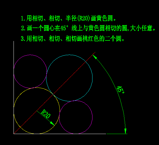

发表于 2014-1-5 21:46:37 | 显示全部楼层 来自: 中国广东
公式描述的是普片规律,但是直线角度大于90就无解了
发表于 2014-1-5 21:49:31 | 显示全部楼层 来自: 中国广东
4 n3 p8 _; N' y( K2 o5 `' E
* Q  h5 ~$ v3 x3 I$ [, @公式描述的是普片规律,但是直线角度大于90就无解了
$ q* O2 ?4 T6 X- B0 W# p5 s; \
