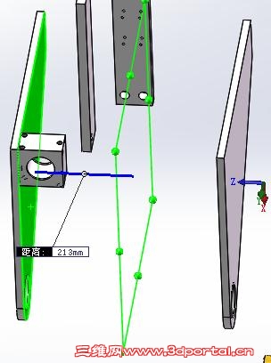

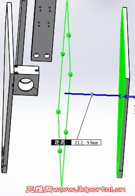

求教各位,在SW装配体内新建一基准面(此基准面平行于零件的平面相距213mm),将零部件镜像后测量原零部件距离与基准面距离为213mm,镜像后的零件与基准面距离为212.99mm,这是什么原因呢?在线求教,谢谢

这是老版本SW镜像的通病,生成反手版本吧!
发表于 2013-8-8 15:04:03 | 显示全部楼层 来自: 中国江西南昌
彤儿 发表于 2013-8-6 19:57 static/image/common/back.gif$ i) T" K) `$ {- I1 S2 t2 q4 X* n
1 q6 m, V9 P6 {  K3 a& V9 [$ C不是通病,是原理。
  k5 |' z: e9 B/ [3 G4 q( L) _" m9 o9 Z. o
sw镜像是以重心作为镜像点的。所以如果是左右对称的话,需生成相反方位版本。或者镜像时需调整位置。
