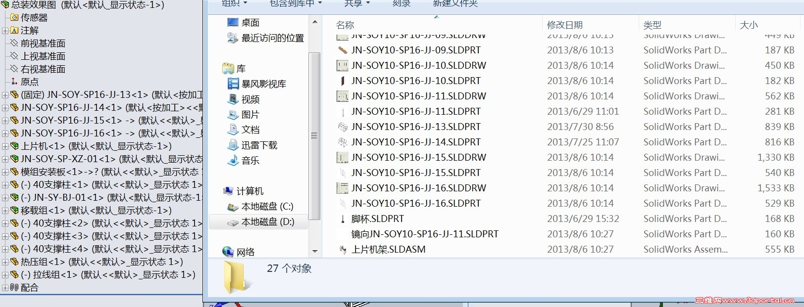

在使用打包命令后,零件名称选择替换后,替换成功后,打开装配图,设计树中的名称还是原来的,未更新,求解释!: E5 r7 T- Q3 j, l+ m( ?- l
文件中已经是替换成功的:" F1 J: o: C! Y+ B& ^$ a
文件夹中名称
文件夹中名称

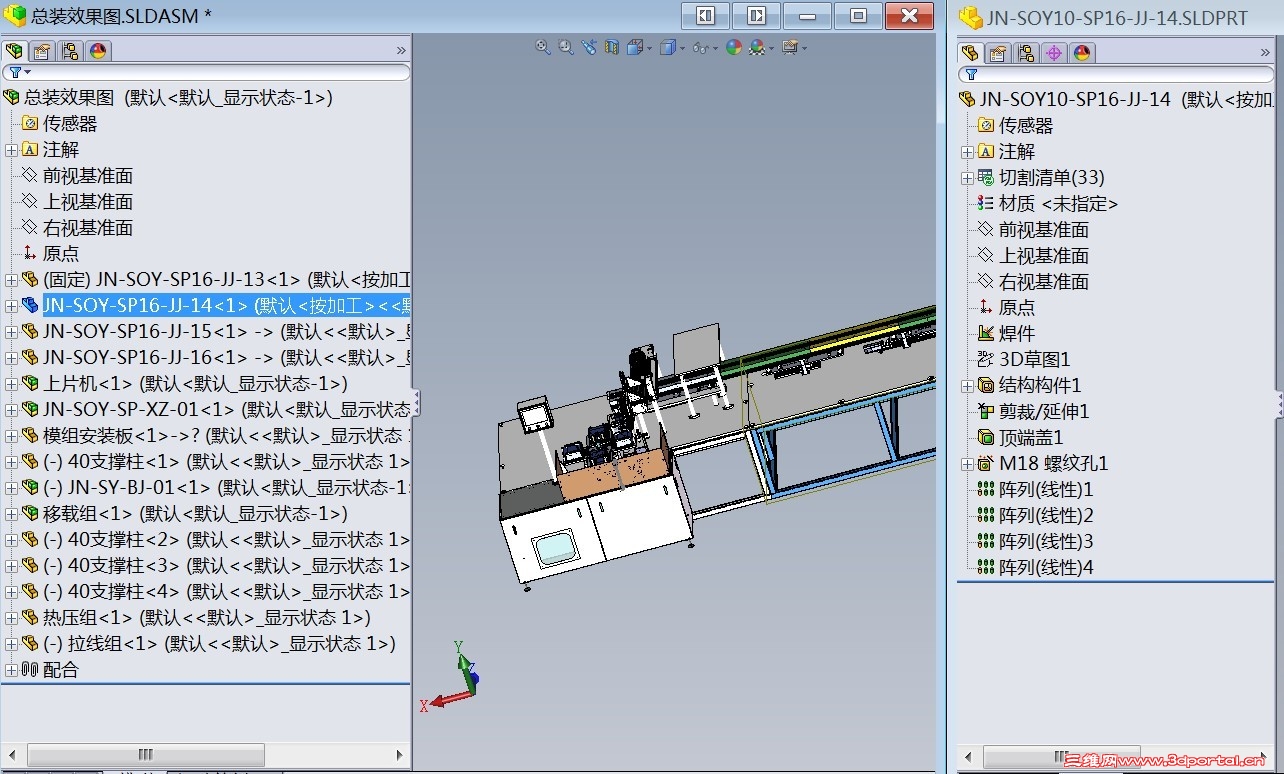

2 i7 U6 a% `. \" ^& {! ]8 Y6 p( N, K5 o设计树中还是原来的没更新,但在设计树中打开后是打包后的名称
设计树打开后
设计树打开后
  J0 Z. m: a5 g+ K- q6 u5 J
不知道各位有没遇到这样问题,SW重装后学是这样折效果,同事电脑上就没遇到这种情况!' r5 |* K# N- K; r5 j: e! K

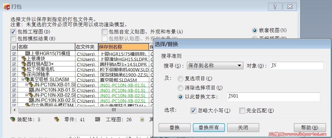

打包时把零件名称中的部分文字替换掉,这样就是一套新图纸
8 L$ b; x$ A9 _4 G" f1 ~ QQ图片20130807094351.jpg 4 ?4 ]( ]; w1 o8 |/ b% a: J+ j
一般用于同一款机器的不同规格,就可以直接修了,减少重复工作,可以节省大量的时间!

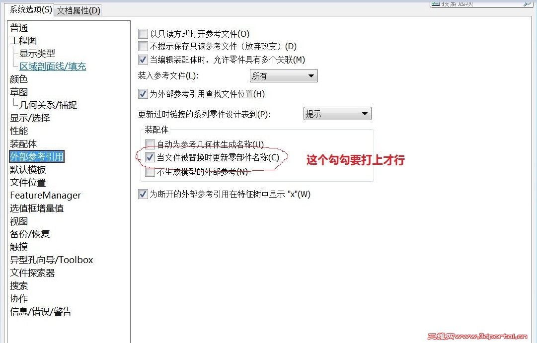

问题自己解决了,是软件设置问题了
- h5 s/ z# ]0 Q. ` QQ图片20130807101035.jpg
