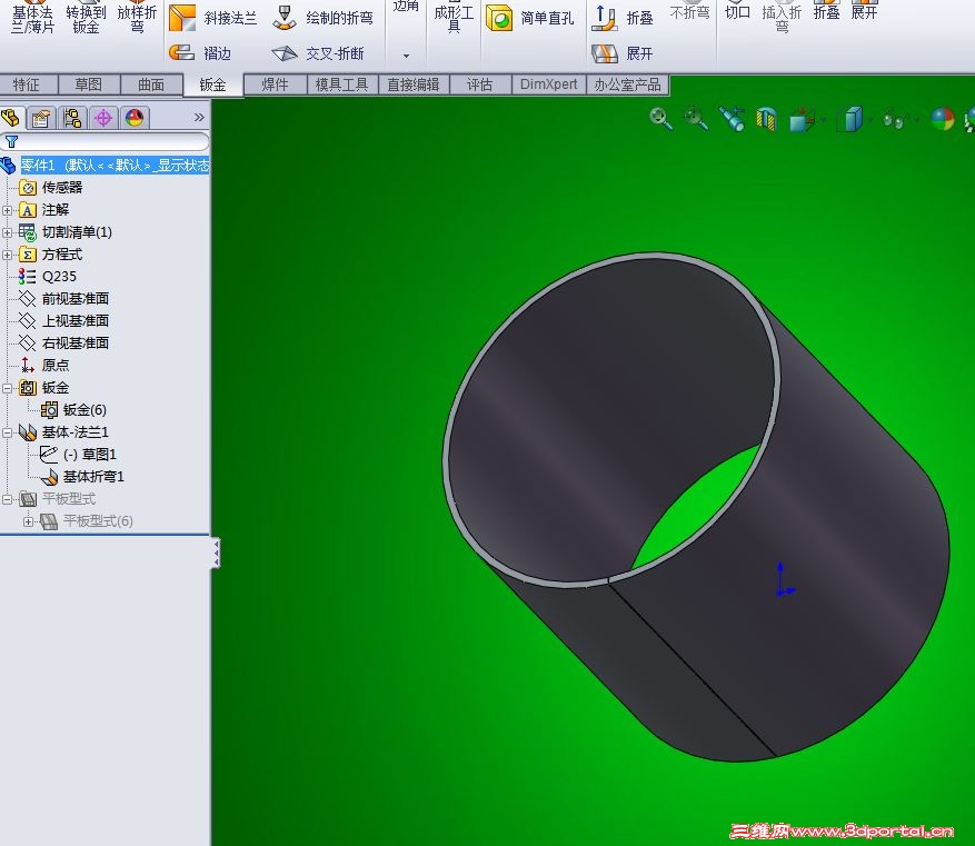

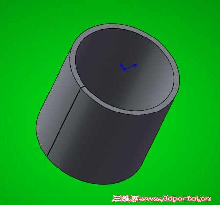

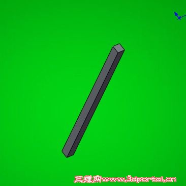

[已解决] solidworks2013钣金展开后怎么会出现这种情况呀
发表于 2013-8-6 14:27:42 | 显示全部楼层 |阅读模式 来自: 中国河南许昌
63d9f2d3572c11df897f8dae622762d0f603c294.jpg 1 Y! `& v& H1 m# j# b
展开后* L6 t5 R1 H9 B! t3 y3 J
b58f8c5494eef01fb7982a48e1fe9925bd317daa.jpg : w" ?) `" t& p5 J5 m7 [
这是什么情况呀?- `. `, U# s7 U1 @! v

发表于 2013-8-6 19:31:52 | 显示全部楼层 来自: 中国广东东莞
请LZ贴上特征树上来看看

发表于 2013-8-7 10:21:23 | 显示全部楼层 来自: 中国河南郑州
可能:
2 u- M5 ]  Z- Q) l你的钣金做的不对,展开的时候,只把靠近"固定面"和厚度相当的那几个毫米当成钣金展开了,其余的部分没有在展开图中显示.你可以用测量工具测量一下你的展开图中的各尺寸就能证明了
阿帕奇 + 3
 楼主| 发表于 2013-8-10 08:34:52 | 显示全部楼层 来自: 中国河南许昌
zbj 发表于 2013-8-7 10:21 static/image/common/back.gif1 V! f5 J4 g  m9 A! w7 t
可能:% V+ J" j- i4 G% j
你的钣金做的不对,展开的时候,只把靠近"固定面"和厚度相当的那几个毫米当成钣金展开了,其余的部分没 ...
" O7 M9 X8 z3 p& L3 M9 d- }/ k* w
是折弯系数的设置错了
