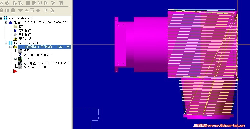

[求助] 车铣复合机用MASTERCAMx6编程三维的图,怎么出不来程序
发表于 2013-8-6 22:53:17 | 显示全部楼层 |阅读模式 来自: 中国福建福州
5 E. k" B  O, w  T% N3 ]5 b
9 i( W# N% P. ]- `. o( f1 E( j9 d6 c出不来程序,没办法加工???
1 w4 T) d, E# s" k" I5 }* V. |5 w' @- k" Y7 Z+ P
  {( F& Q5 A9 i2 e1 V
2 ~2 v: M4 x6 R" @. l

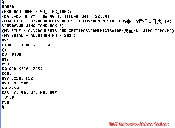

有程序出来也就只有开头和结尾!!!加工的部分都没了。。。。

很明显这是后处理没有选对。

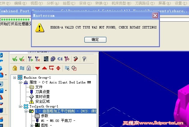

发表于 2016-6-12 15:12:00 | 显示全部楼层 来自: 中国江苏南京
我的x3也是这样问题,搞了好久都不行 仿真可以就是出不了程序  和楼主一样
发表于 2016-6-12 15:12:57 | 显示全部楼层 来自: 中国江苏南京
现在一直在纠结wcs和刀具平面  F7 r4 L8 K* z  W* O3 e
发表于 2016-6-12 15:16:34 | 显示全部楼层 来自: 中国江苏南京
出现这个报警时旋转轴没点或是刀具平面不对,后处理出不出来。郁闷
发表于 2016-6-13 08:24:33 | 显示全部楼层 来自: 中国上海
一看就是没有选择旋转轴  ,用铣床功能车铣需要选择输出轴
