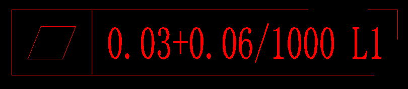

发表于 2006-8-22 08:48:39 | 显示全部楼层 |阅读模式 来自: 中国江苏南通
这个平面度标注什么意思,麻烦大家帮我看一下0 \( v$ s- i$ Z! J

1000mm 之内的平面度 在0.03-0.06mm

个人认为:1000mm 之内的平面度 在0.03~0.09mm
 楼主| 发表于 2006-8-22 12:45:11 | 显示全部楼层 来自: 中国江苏南通
1000mm之内是什么概念啊,是半径,长度,还是宽度啊

半径的话要加R,直径要加Φ吧,至于长度还是宽度就看你实际图上是哪个尺寸了
发表于 2006-8-22 13:19:53 | 显示全部楼层 来自: 中国江苏南通
就是要求平面度的面的长度范围内的每1000的公差带范围

我想是在1000平方MM内的平面度

是在1000mm长度内的平面度公差值,L1应是表示方向,公差值应在0.03~0.09。个人见解供参考。国标中无此种标注示例。8 v3 X  b9 A8 r$ H% R5 `4 N8 R

应该是半径范围,任一方向1000mm都要符合这个平面度的要求的,
3 a) \# H  x% u3 u" i范围是0.09mm
发表于 2006-8-28 13:51:27 | 显示全部楼层 来自: 中国广东深圳
楼上有TX说对了,是在L1方向1000mm的平面度要求

不知道这种标注符合标准吗?
发表于 2006-8-29 19:46:18 | 显示全部楼层 来自: 中国江苏常州
L1不是方向;是范围,在L1的长度范围内,测量任何的1000MM长的平面度在0.03-0.09范围内。3 H) v: m: n: ^) c9 `/ N6 Y3 P

我觉得应该这么理解:
1 {3 b" \0 ~% r* h% B' Z. Z在任意1000mm内的平面度应该是0.03,在L1的总范围内是0.06.
发表于 2010-2-25 23:46:52 | 显示全部楼层 来自: 中国上海
0.03+(0.06/1000)*L1
发表于 2010-2-28 14:35:44 | 显示全部楼层 来自: 中国辽宁大连
这个标注与三坐标的精度等级好是一致的,即,平面度是0.03mm,即,在1000范围内是0.03.超过1000mm范围的,应该被0.06除,得到的就是其范围;
