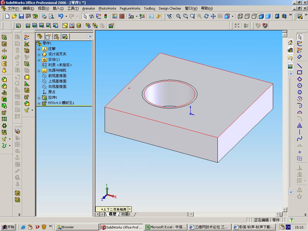

用SW2006的异型孔向导打螺纹孔最大只能打M64的孔,我要打M73x0.75的怎么办啊?我已经试过编辑标准数据这个功能了,创建了修改标准数据的权限,但仍然不能添加这一螺纹数据,我也尝试了添加新标准,但是此举虽然可以添加M73但是使用这一螺纹数据时仍然有出错提示:尺寸0超出其范围,旧的值25.4会被还原。不知道这什么意思,有谁能指点迷津?

用小的做完后,编辑草图,再修改特征名称就可以

同意楼上的办法,不过M70以上的螺纹也不常用。

先选择命令  在左边设置好参数后  在选择位置  也可用草图驱动哈

6 n) J& F  T' l6 ]7 z; j; }" `: L好大的螺纹孔啊,原来还可以先打小 再修改草图,好办法
