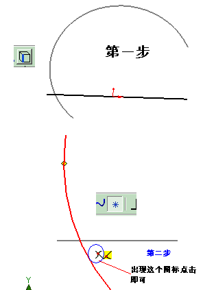

先在面1上面做出曲线的投影线(使用 实体边界 命令)。* X9 U: V& u* M. ?$ l
然后在两条线 (曲线和你做出的直线)所在的平面中使用“草图->点”命令,出现一个交点的符号即可!. y3 z  U+ l/ V7 b
5 s. e$ S: \! ?9 ^7 I. ~+ }附图供参考。

也就是在一个上视图上画一个线框,再在侧视图画线会有一个线,你可以选择侧视图上线的端点和上视图上的线做透视关系就行了,
