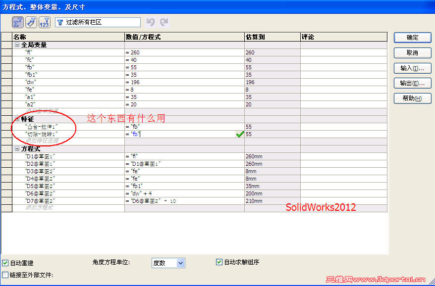

& F7 v$ X, N' H! e做一个简单的拉伸凸台,草图可以用方程式来表示,但是特征(拉伸长度)怎么用参数来表示呢。. W! l& {) G1 ^- l9 d' p( q- E3 A
上图. i4 ]) q% b! m+ V

对于特征来讲一般是选择压缩或不压缩,而不是设置数值: e' p% c! H1 t# X, b
 楼主| 发表于 2013-8-9 09:45:34 | 显示全部楼层 来自: 中国安徽马鞍山
ps122hb 发表于 2013-8-9 09:07 static/image/common/back.gif: ~, k7 E- J6 F2 G  Z! j/ v7 ^- n
" w6 z+ K/ z( A5 y" Z( X我是想把公司常用的几种油缸做成带参数的模型,但是二次开发我也不会,我能想到的只能用这个参数化了。
$ N8 x+ d! M3 h把参数链接到一个外部文件,我直接在外部文件里修改,再更新模型。9 t( t( P/ U0 O" L2 C+ Z! O  [3 s% }& e
但是这个拉伸特征不能参数化。( o5 U: y. a! H; A" Z7 }) t, e: @4 d+ T

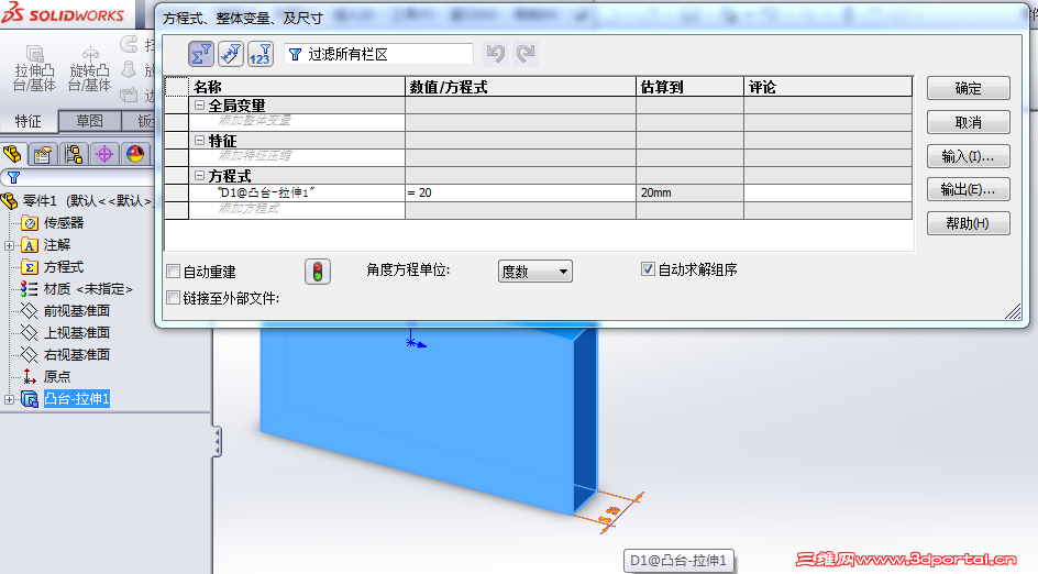

用配置或方程吧,看下图( G' n; n, j: t& t$ x! O  f
阿帕奇 + 3
 楼主| 发表于 2013-8-12 09:51:24 | 显示全部楼层 来自: 中国安徽马鞍山
ps122hb 发表于 2013-8-10 07:59 static/image/common/back.gif6 C9 k! b: w# M) `% g- q! y
用配置或方程吧,看下图
; U- r, J; b3 J6 b1 i: X$ i
会了,谢谢了大神
