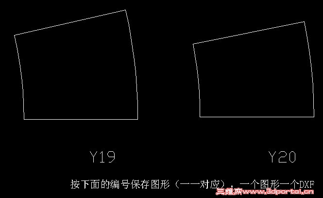

我是做幕墙玻璃的,很多时候会用到CAD画切割图,切割在切玻璃是只需调用绘好的图形就可以。而且每个切割图里面这能有一个图形及一片玻璃。如果玻璃有几千片,就有几千个图形在保存切割图时就很麻烦。所以就想请各位大神帮忙看有没有什么软件或是程序能实现一次性保存所有的图形(每个图形为单个的DXF)。切割机只能识别DXF格式。谢谢各位!

我觉的已经说的很清楚呀,就是把CAD界面中的成百上千的图形,保存为一个图形一个CAD。就好比说一个CAD界面中有100个三角形,我就把这100个三角形保存为100个CAD,每个CAD中只有一个三角形,这一百个CAD的命名是有要求的。
