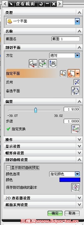

如图1中的蓝色线,我把图2中的  刨切线预览  关掉确定后,蓝色刨切线继续出现了。怎么解决啊。 1.jpg 2.jpg # H5 u# q! _( C. G* p, G8 M

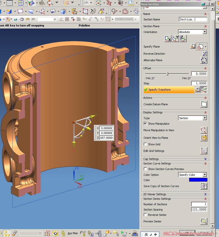

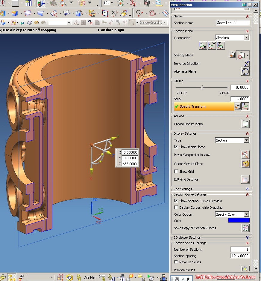

- B1 o2 `1 L5 A* J! g! N看到区别了么?不要选中保存剖切线副本选项( v( ?1 w' R2 y( H5 }  T
