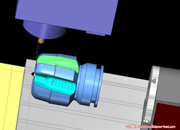

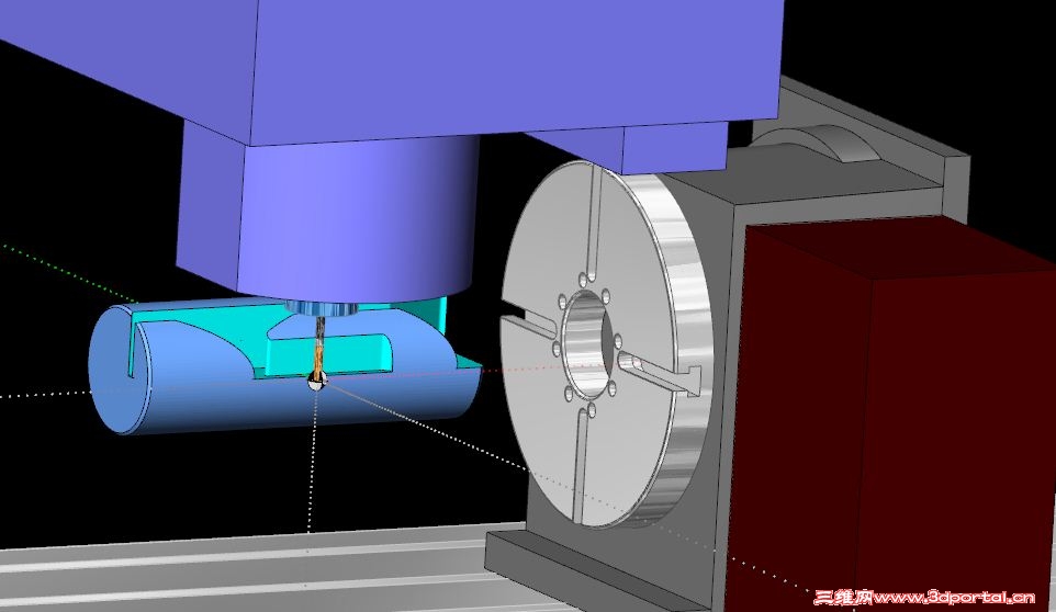

% a5 ?, W0 A* X3 s- `# b+ e如上图,分别选择系统自带的四轴机和版大的四轴机进行模拟,结果一致,图2联动出错,图三定面加工正常
9 Y1 [! H! d9 c) T' q* y) l3 q
不知大家有没有遇到类似情况,是如何解决的?谢谢!

机床模拟不适用于替换轴刀路。

& z: T) f5 }. O1 C2 @0 Q& V/ k哦,这真是个不幸的消息。谢谢了

有遇到,貌似定面加工也不能模拟

定面加工模拟没任何问题,这都有问题要他作甚

機床模擬好像不適用於mc的平移旋轉做出的旋轉4軸7 V1 }( w% c8 e' u  B( |9 ^( r
有人試過嗎。。。

1 P( ?, m7 C. u$ _2 {  M貌似不可以模拟

0 _% m6 L; k9 }這是個問題 希望正版用戶應該反應一下

但是现在的X7就可以了,里面有个四轴联接的,把刀路连接起来之后,貌似可以模拟
