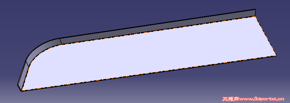

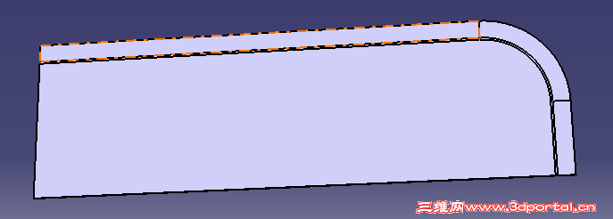

图片1是展开图,要做成图片2的形状,必须要冲压吗?可以折弯成?

发表于 2013-8-8 14:25:04 | 显示全部楼层 来自: 中国湖北黄冈
必须要冲压,也就是翻边工序才行。
  L! ?8 A. o/ M% n; ?" Y; a弯曲一般不改变板料的厚薄。而翻边、拉深都有不同程度的材料变薄/厚现象发生。# |0 C6 b8 I- k8 z" a
就此零件而言是圆弧部分的直边变厚。

发表于 2013-8-9 21:21:00 | 显示全部楼层 来自: 中国台湾
用沖壓成形,不管用拉伸或折彎,展開是要經過一定的計算才能平整
开亮 + 2 引导
发表于 2013-8-10 11:27:33 | 显示全部楼层 来自: 中国山东济南
倒不一定非得冲压,你可以采用焊接工艺完成。
