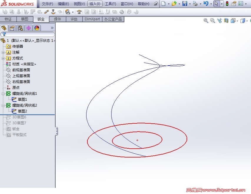

发表于 2013-8-7 17:28:13 | 显示全部楼层 |阅读模式 来自: 中国河南济源
螺旋片.zip (193.87 KB, 下载次数: 20)

本帖最后由 股海一客 于 2013-8-9 09:25 编辑 # m5 N: |: L1 T" x. v
) P2 r3 l; F; v4 w7 z+ Z这个用钣金展开的话  肯定的分开  分成展开一个螺距的叶片在乘以多长的螺距   一个螺距长的叶片  可以用SW中的一个插件(logopress)展开   对于这个加工  还有待高手进来指教   我帮顶起来

发表于 2013-8-9 10:23:22 | 显示全部楼层 来自: 中国河南郑州
螺旋面属空间曲面,采用SW钣金展不开.因为SW钣金属纯几何方法展开.

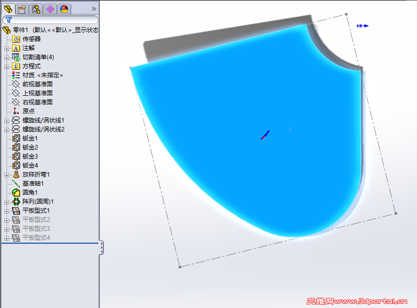

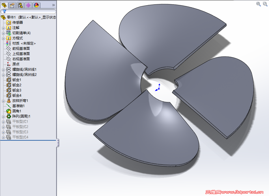

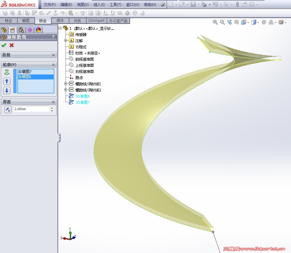

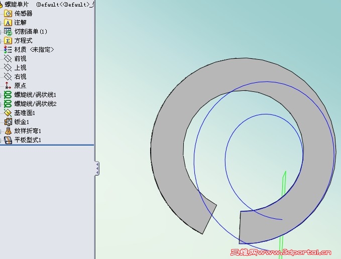

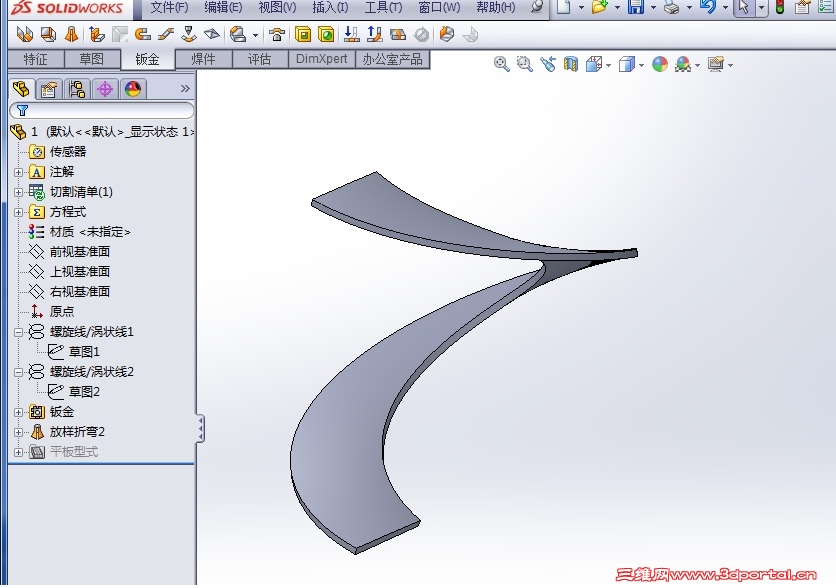

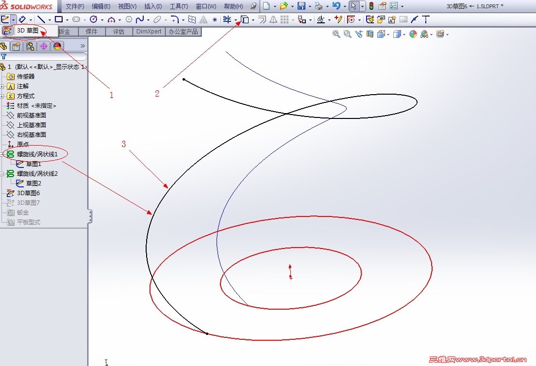

发表于 2013-8-9 18:31:08 | 显示全部楼层 来自: 中国广东珠海
5 g, b% O5 z+ U# d; `1 }3 F2 \. a( l6 x- F: \. N- C) c, m! s
5 D5 j" @/ B0 S$ W/ f) U6 i8 l2 l, T* X/ E2 P% Z1 x0 Y, a
! O  v5 G: B% R+ {. P6 ~ 4.jpg & g7 f) ~* f' k! E2 a  O: Y
5.jpg 2 X/ N2 n7 Y6 u0 f' Q& o5 w8 x# v
: n# w7 O6 y$ a/ T
阿帕奇 + 3

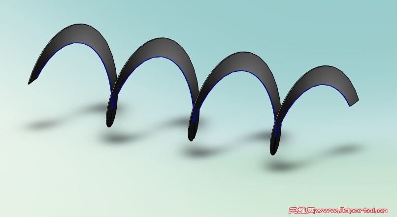

发表于 2013-8-9 20:55:12 | 显示全部楼层 来自: 中国四川攀枝花
本帖最后由 pzhzs 于 2013-8-9 21:00 编辑 ; u3 {! w5 K6 R3 J* `$ X( f0 o
* t/ ]" @" X1 Z7 l7 k7 p% Zfsjt老大的方法的确好; Y/ E9 H/ K1 T4 l& Q9 G2 U
快照18.png 2 H: |5 m, Q* j5 @

8 q4 Q; A6 j3 \( b/ ]0 L请问9楼3D草图6        3D草图7是那条线了?

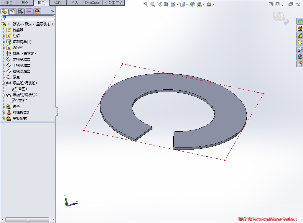

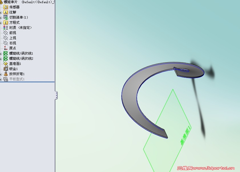

发表于 2013-8-10 09:24:34 | 显示全部楼层 来自: 中国广东珠海
sw2013- i0 d% k/ R# ]) ?5 D! Q
; g8 O2 `# D( ]+ s1 V 螺旋片展开.zip (265.43 KB, 下载次数: 8)
参与人数 1三维币 +1 收起 理由
阿帕奇 + 1
 楼主| 发表于 2013-8-10 09:49:32 | 显示全部楼层 来自: 中国河南济源
fsjt 发表于 2013-8-10 09:24 static/image/common/back.gif: J4 a- @. R% i( g
sw2013
2 y5 a- X. E' N- N, ]            非常感谢试验成功 QQ截图20130810094901.jpg QQ截图20130810094841.jpg

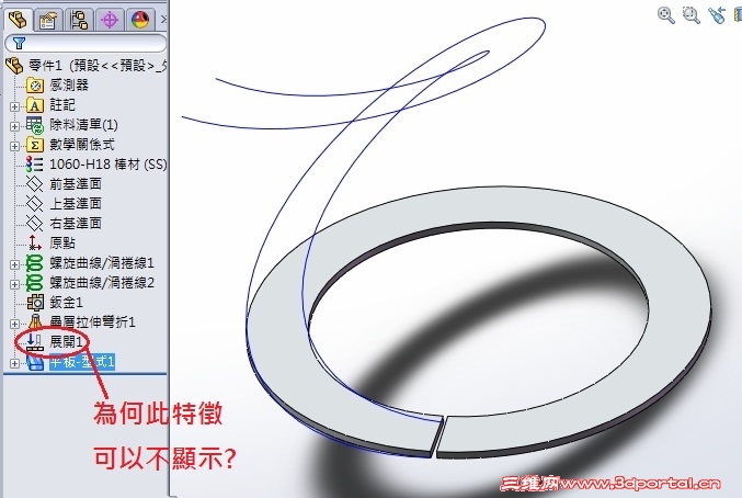

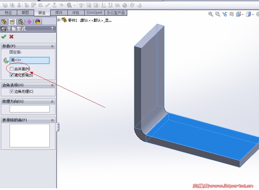

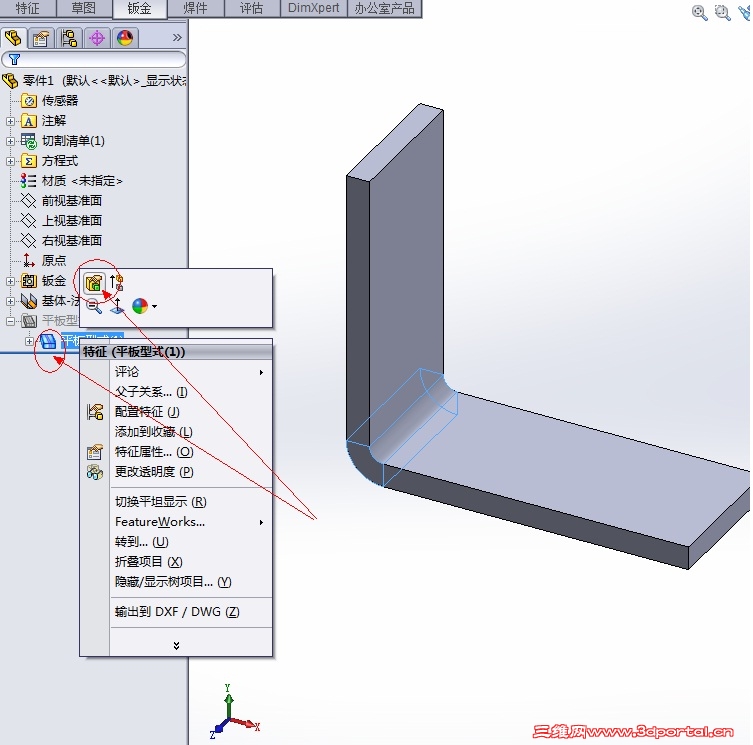

发表于 2013-8-10 10:12:21 | 显示全部楼层 来自: 中国浙江嘉兴
, `1 }: j) ]7 P
fsjt 发表于 2013-8-9 18:31 static/image/common/back.gif
+ T6 [  P/ g: o8 v( K1 D8 [4 o
請教f大,為何9#板金展開時,沒有顯示"展開"特徵?- {7 m9 C$ p, c; u- Q9 s7 x
是版本問題嗎!(我是2012版)- w  b6 r. K8 i& Z/ _
发表于 2013-8-10 11:41:27 | 显示全部楼层 来自: 中国广东珠海
6 \1 z: c+ ]: W2 e$ G B2.jpg
