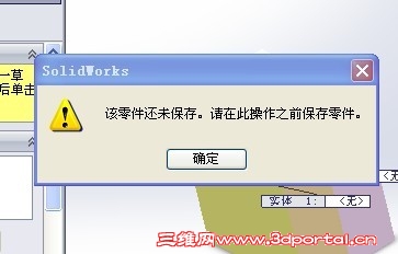

# U& P1 r9 g, i. c' P- g点击割命令对话框里的保存按钮后就弹出零件还没有保存为什么?不能分开保存分割的零件。

保存就是了,点以下工具栏的保存图标,指定个文件名.分割后有两个零件,再加上分割前的零件,有三个零件要保存,按提示操作.

建立拉伸曲面后!进行分割!选取了要分割的实体后,你分别双击要实体1实体2就可以另外保存在外零件了!!

点了以后分割的零件前显示“√”就行了吗?不会弹出保存对话框吗?保存到了那里我没找到啊!?

点勾勾后面的文件名

我点一下它没反应,双击它就弹出未保存的对话框提示!为什么?

* t2 f9 i) m4 S8 ]点了勾,你双击文件名那里就可以保存想要的实体了!!

我的“√”后面的文件名显示是“无”。是不是这个原因,怎么解决?

我试了还是不行。我的“√”后面的文件名显示是“无”。是不是这个原因

  p- V2 v' }  b1 Q9 z1 Z; V# h你还要点中相应的要分割出来的实体。再双击你还没保存好的空白的文件名!!就会弹出保存窗口了!!

还是不行,啊我要疯了。。。。。。。。。。

您有心了。真的谢谢你!我就是点的那里它就是没有弹出另存为对话框,而是我上面截图的那个对话框,我都怀疑是软件的问题。但是分割的效果还是有的,是分成了倆半,就是不能分开保存。再次谢谢您!

你把"消耗切除实体"取消看看,因为你没有指定消耗的实体
