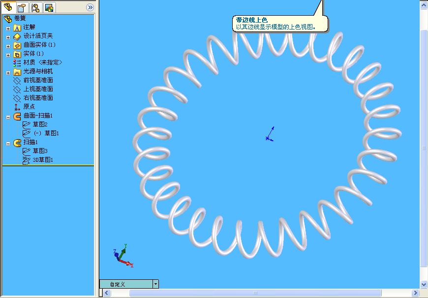

[讨论] 我觉得画这个图真要费点脑筋

发表于 2006-8-31 20:51:09 | 显示全部楼层 来自: 中国浙江台州
这种属于一种圆形弹簧,我也正好在前两天发布了教程,大家可以看着练飞.' J+ F. A# X( G2 [/ O
http://3dportal.cn/discuz/viewth ... 2287&highlight=

一个命令,跟你那个差不多

多谢艾飞版主
很多谢艾飞版主的指导,使我掌握到这一功能,不知对否。

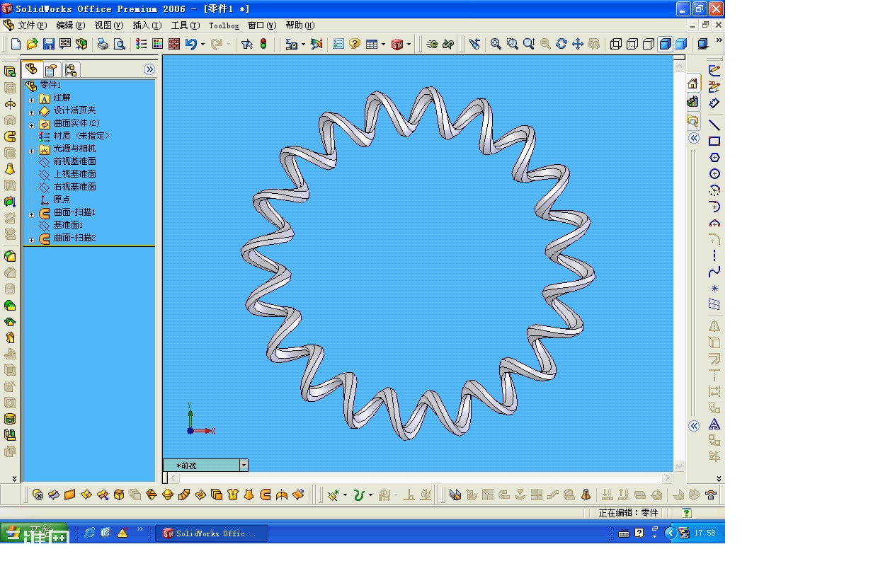

发表于 2006-9-8 22:26:25 | 显示全部楼层 来自: 中国广东佛山
另一种方法
学到另一种方法简单一些,借花敬佛,与新手一起分享。

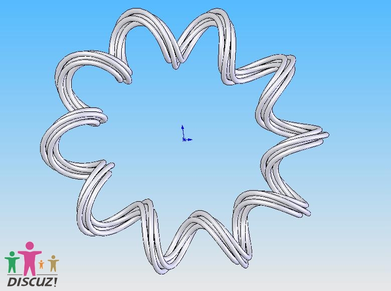

发表于 2006-9-22 18:05:14 | 显示全部楼层 来自: 中国重庆
我也画一个
我也学画一个扫描体,请大家指教

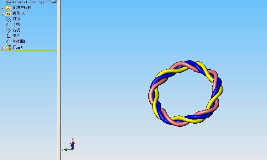

发表于 2006-9-27 11:47:03 | 显示全部楼层 来自: 中国江苏镇江
卷簧
是不是这个意思呢!?
发表于 2006-9-27 16:46:49 | 显示全部楼层 来自: 中国浙江嘉兴
谢谢楼上的提供Part,可以让新手研究!~
发表于 2006-9-27 20:50:26 | 显示全部楼层 来自: 中国广东深圳
沿圆路径扫描加扭转,思路新颖!

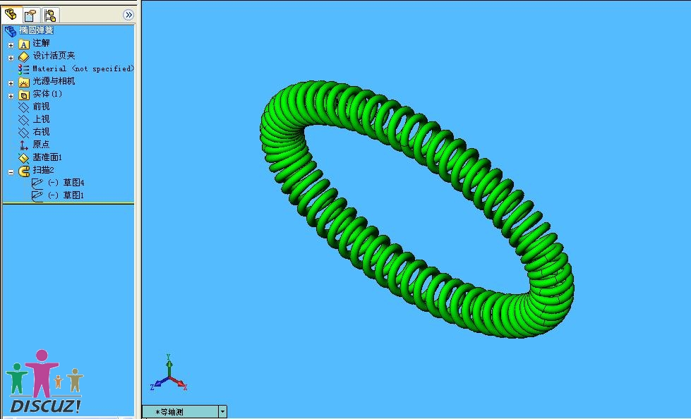

发表于 2006-9-29 08:38:14 | 显示全部楼层 来自: 中国山东济南

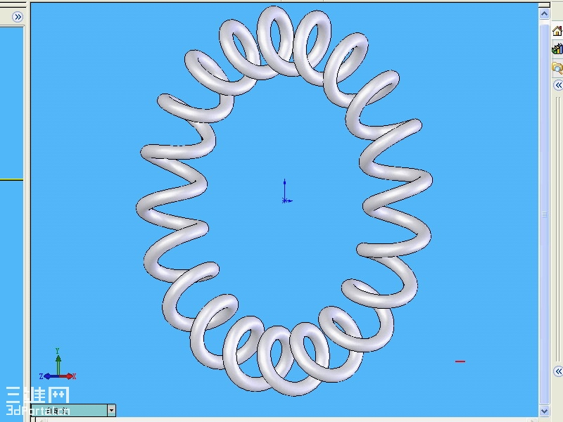

这个简单呀,我来个椭圆路径的
椭圆弹簧
椭圆弹簧

发表于 2006-10-19 19:45:45 | 显示全部楼层 来自: 中国广东汕头
我也做了一下,看看怎么样。
