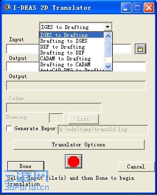

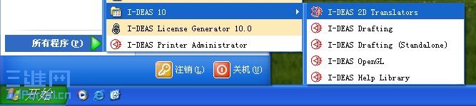

发表于 2006-10-8 21:02:20 | 显示全部楼层 来自: 中国天津
ideas 的2d有一个专门的转换器,启动如图1
! @, C9 l; p# s5 C/ H8 n5 s9 h, p
! X6 i; O6 M& Q* x2 ^7 ?+ r6 k. Z1 R! ^0 S4 d# E) I$ N
启动后如图2,这样你就可以进行各种转换了8 b/ _+ Y( G% N. M* n

发表于 2006-10-11 22:05:46 | 显示全部楼层 来自: 中国广东中山
可以导出任何文件!!!包括PROE的!!!
