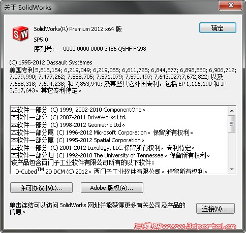

3 D0 S- m3 i% b% w+ R, }' _: {$ Q如题,不知道是软件没有装好,还是其它设置会有问题。7 o& w! g: L9 X0 I' s) N- l: p
问题:一准备建基准面,SW就崩溃。(建立基准轴、基准点、基准坐标系,却不会崩溃)。
* J, t$ t8 ^) ^* j* o我的操作系统是WIN 7 SP1 旗舰版本 64位
; O, C2 q& ?* z2 N5 @6 ?& I
9 @* u5 A9 D) R; j. K! `& KSW软件版本1 ]3 c+ W$ k8 z1 d& ~
01.jpg # j7 x4 A/ c' a3 J. h

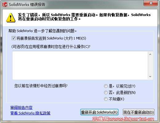

点击建立基准面:( U6 N& s. H! o! j' P
02.jpg 7 h6 z* g* L" S) g8 E/ Z, k) O
. {0 |' F# B$ O
/ ?, f3 h9 W' ]: Y& B% k! G
: r: s! x5 g: c  f. V卡了几秒后,出现提示:% V8 d+ J6 q# m' p  f( m
03.jpg - y1 Q$ s4 J, j5 ~4 x' ?
: N9 s  e' n9 x0 n2 D& X6 m
# o9 h( j3 T- U3 T+ G9 @! Q$ f7 ~: E+ h( e
同时,另一台老电脑,装的是SW 2012 SP4 32位的,能正常建立基准面。
1 Q$ l4 e3 \+ f6 ~- M7 I! J同一个文件,在SW 2012 SP5.0 64位上这台机子,无法建立基准面,转到那台老机子,能正常建立。

以前有人说,更改一下分辨率可以整出平面,这个可能是兼容性问题

我装的就是SW2012SP5X64,安装好后一直使用正常,没有出现你说的问题。估计是.net framework4的简体中文语言包没有装好所致吧。
