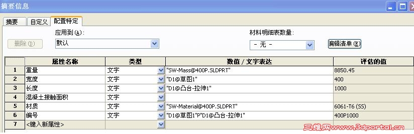

solidwork装配体的材料明细中如何连接零件的属性?看了好多资料都搞不懂啊!零件文件中的属性配置,我已经搞好了,但在装配图中材料明细中找不到选项。不过如果零件直接生成2d,出材料明细的时候可以选到零件添加的属性。' ^& c6 a6 K. _* U9 d! F
 楼主| 发表于 2013-8-8 13:37:53 | 显示全部楼层 来自: 中国广东深圳
零件的属性已经设置好

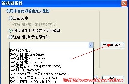

装配体的材料明细表中无法找到属性啊
发表于 2013-8-8 14:07:19 | 显示全部楼层 来自: 中国陕西西安
点击他,进入自定义属性,选择你设置的名称就行了
 楼主| 发表于 2013-8-8 14:28:05 | 显示全部楼层 来自: 中国广东深圳
自定义属性里是空的,没有东西!
' x9 [9 b. @  A2 o' y' J
- M+ a* j+ j5 x" n# _: U不过我直接在当前文件里,输入我以前定义的“宽度”,“长度”等,居然就自动连接上了,太神奇了! MD

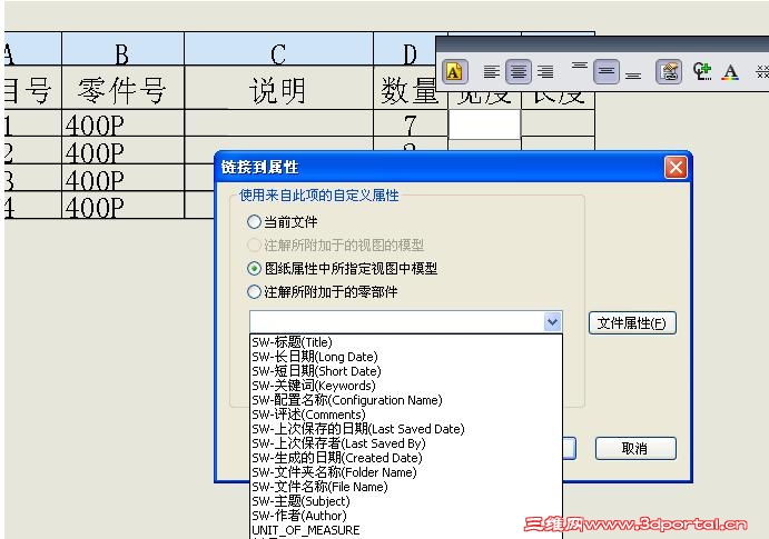

为什么我把材料明细的表另存为模板,用其他零件调用的时候,新加的属性不自动出来呢?
 楼主| 发表于 2013-8-8 16:31:07 | 显示全部楼层 来自: 中国广东深圳
我又会了,要选中整个列,列属性标签才能激活,在里面就可以看到以前设定的各项参数了!嘿嘿
