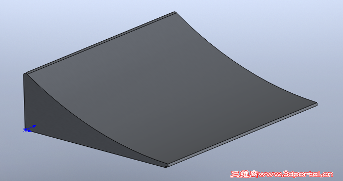

发表于 2013-8-8 13:59:32 | 显示全部楼层 |阅读模式 来自: 中国广东广州
高手们教教小弟这个零件怎样开粗最省时间。附毛胚stl文件和igs文件。可以帮我编编吗?在这里谢谢你们了!

 楼主| 发表于 2013-8-8 14:02:17 | 显示全部楼层 来自: 中国广东广州
忘了传图,请原谅不懂规矩!

发表于 2013-8-8 14:53:48 | 显示全部楼层 来自: 中国江苏苏州
什么材料和要求啊?
 楼主| 发表于 2013-8-8 15:10:26 | 显示全部楼层 来自: 中国广东广州
xu-2005 发表于 2013-8-8 14:53 static/image/common/back.gif
4 w  e% P2 G( P3 R3 ^什么材料和要求啊?
2 ?1 V& m4 _- p# M; g& i0 b6 Z( ?
6061 T6 要求不是很高。还要抛光的。
发表于 2013-8-8 16:25:31 | 显示全部楼层 来自: 中国辽宁铁岭
铝的,好干。

发表于 2013-8-8 18:34:43 | 显示全部楼层 来自: 中国广东东莞
本帖最后由 呵呵仙 于 2013-8-8 18:41 编辑 + I: k6 j( y+ X, h- n
4 k2 d) c* p7 x; v毛胚stl就已加工到位,如是四方料,可以用大飞刀开粗.如63R0.8等.因为121.8382大高了.

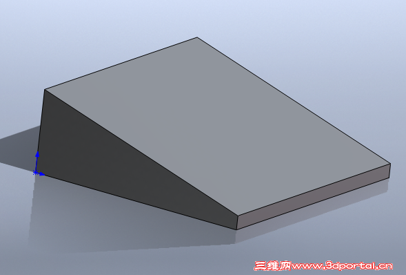

7 Q  f& x! \* J5 _* O  d7 ~我没看你的STL文件,不知道啥形状的,你最好截图上传,一目了然,免得大家下载费事。

 楼主| 发表于 2013-8-9 13:32:10 | 显示全部楼层 来自: 中国广东广州
这个就是毛胚图
发表于 2013-8-9 13:38:12 | 显示全部楼层 来自: 中国上海
8 {; p8 \7 N! T9 ^9 @( \
cslaiquanli 发表于 2013-8-9 13:32 static/image/common/back.gif
) f: t, E; D9 i( E7 S# n2 f' y  e这个就是毛胚图
8 i0 Q# f0 C* p9 h9 j: T: O毛坯这样子的话,你可以找把差不多的刀具,从下由上使用平行精加工开粗,效率最高是将毛坯斜面放平。然后平面呗。
发表于 2013-8-9 14:53:16 | 显示全部楼层 来自: 中国上海
夹持一定的角度,用面铣刀开粗,这么简单的问题还要讨论
发表于 2013-8-9 22:56:43 | 显示全部楼层 来自: 中国天津
最笨的方法也是效率最高的方法就是把工件放平了,用平面铣加工哦
发表于 2013-8-10 18:43:17 | 显示全部楼层 来自: 中国广东汕头
我觉得先用大飞刀开粗最省时间
发表于 2013-8-11 10:31:11 | 显示全部楼层 来自: 中国四川成都
先用线切割把形状弄出来  然后精加工就可以了 不过不知道你的零件多大呢
